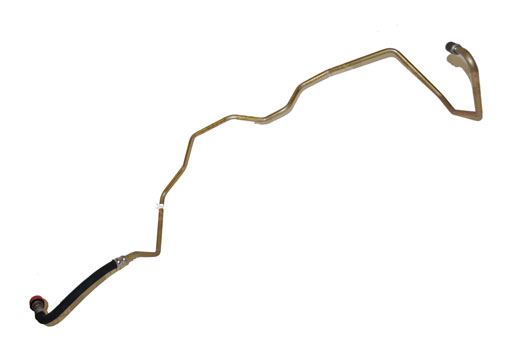

    Beto Priolli
    1 Anexo(s)
    Postado originalmente por Wilsonbelem Ver Post
    Beto, essa mangueira estoura por ressacamentos ou porque tem atrito com alguma peca? Tem alguma marca de desgaste onde tá estourada?
    Wilson,acabei de descobrir que a mangueira esta furada por atrito.Estou tentando mandar a foto mas o que ocorre é a tubulação que sai do radiador tem esse trecho em mangueira de borracha(não sei p.q.)e ela fica encostada no que me parece ser a bomba da direção.Não sei se é normal ou se a minha cedeu mas o certo é colocar algum tipo de proteção.Se a foto for, a seta vermelha mostra o furo (afastei a mangueira para tirar a foto) a amarela as conexões e a branca a mangueira em si.Será que alguém sabe o código dela?Dá para remendar para ir quebrando o galho?Existe alguma similar no mercado?Abçs.

    Wilsonbelem
    3 Anexo(s)
    Postado originalmente por Beto Priolli Ver Post
    beto, eu ja isso num forum gringo que aí é um ponto podre de nossas viaturas.. a oonda e separar e meter uma proteção. Não consegui identificar qual das duas no catálogo, mas dá uma olhada aí se é a 1 ou a 2:
    Anexo 472552
    Se for a 2, o partnumber é UBP101610 e custa media de U$136.. e essa abaixo:
    Anexo 472553
    se for a 1, o partnumber é UBP101610 e custa media de U$138.. a peça e essa abaixo:
    Anexo 472554
    Agora, acho uma boa ideia vc recuperar ai onde o evandro disse. tenho uma da direção recuperada até hoje.
  • 30/07/2014, 22:11
    Beto Priolli
    Anexo 472552
    Anexo 472553
    Anexo 472554
    Wilson,Evandro.Obrigado pelas dicas.Furou a parte de borracha da 1.A minha dúvida é se é preciso retirar ela inteira para mandar para recuperação ou só a parte de borracha?Amanhã vou deixar ela no mec. para troca de óleo e filtro do rotor e já vou ver como fazer.Também descobri que a mangueira superior do radiador esta raspando num maldito tubo e já esta quase furando.Mais grana indo .Abçs.
