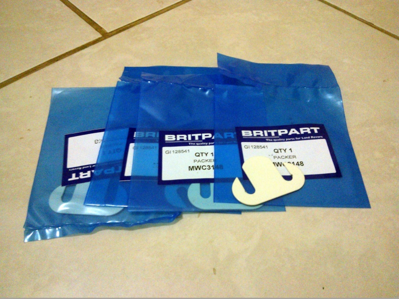

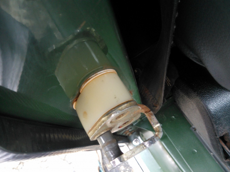

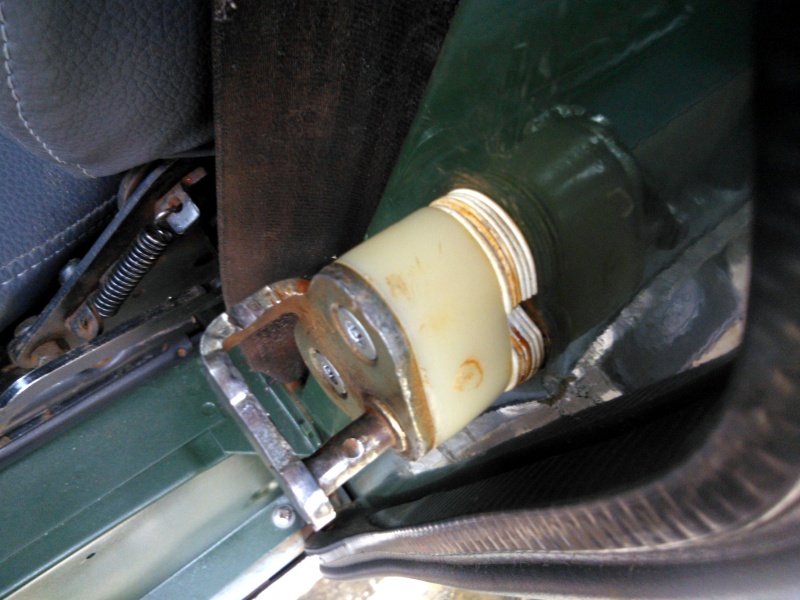

    A porta do motorista tinha uma certa dificuldade pra fechar... precisava bater com força, e nem sempre fechava de primeira.
    Analisando a regulagem, percebi que não se tratava de subir ou descer o batente, mas sim trazê-lo mais pra dentro.
    Comprei alguns desses espaçadores para poder ajustar a regulagem
    A porta do motorista que já contava com 4 espaçadores, agora tem 6 pra poder fechar macio. Coisas de Land Rover, pois a porta direita tem apenas 2 e tranca muito bem. Desalinhamento da carroceria ou das portas?
    ACHEI minha 90tinha 1998 toda original!!!-wp_000491.jpgACHEI minha 90tinha 1998 toda original!!!-wp_000492.jpg
    Abraços!

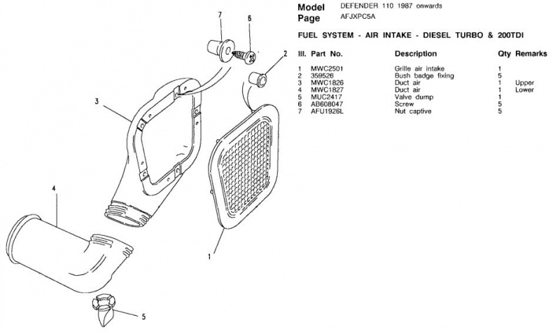

    A minha é originalmente sem snorkel; Não planejo instalar um, a não ser que eu encontre aquele modelo que sai por cima do paralamas - que eu acho - que garantem alguma segurança já que é uma peça inteiriça sem partes coladas/vedadas.
    Pra você limar o snorkel fora, vai precisar ver quais peças do intake original você ainda tem pra comprar só as outras que foram removidas com a instalação.

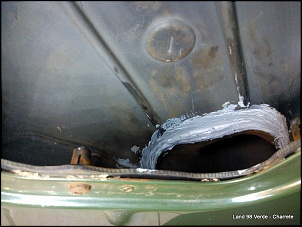

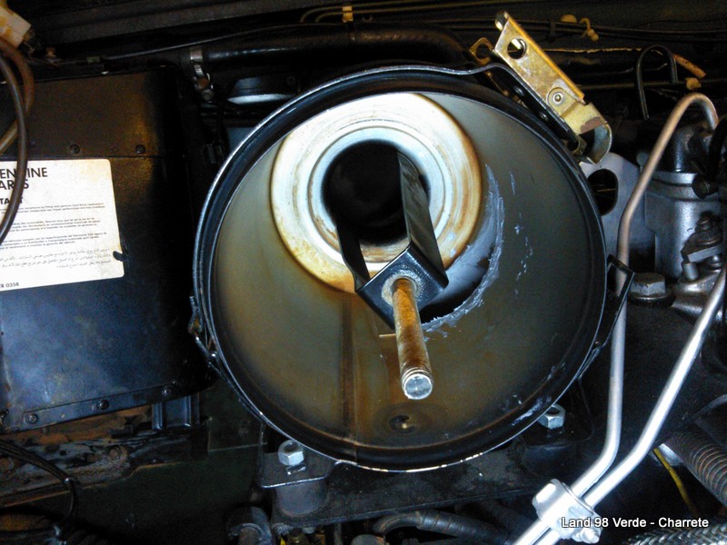

    Alô pessoal,
    Aproveitei a folga pra fazer um checkup na admissão antes da turbina.
    Desmontei e lavei todos os dutos e a caixa do filtro de ar
    ACHEI minha 90tinha 1998 toda original!!!-wp_000581.jpgACHEI minha 90tinha 1998 toda original!!!-wp_000583.jpg

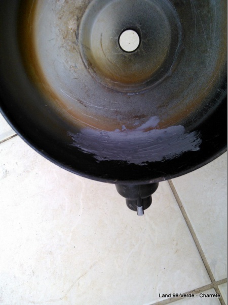

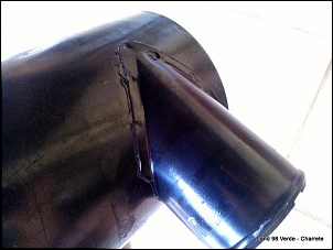

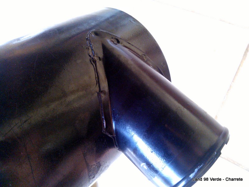

    Um pesadelo para quem tem snorkel instalado: Essas costuras soldadas da caixa do filtro de ar NÃO SÃO VEDADAS! Ao lavar a peça pude ver a espuma de sabão saindo do outro sado!
    ACHEI minha 90tinha 1998 toda original!!!-wp_000578.jpgACHEI minha 90tinha 1998 toda original!!!-wp_000579.jpg

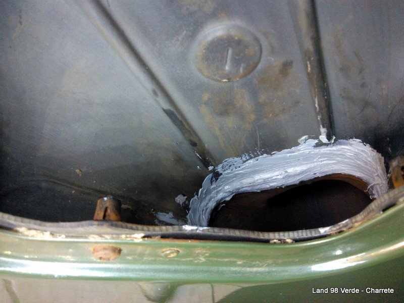

    E também a famosa válvula "bico de pato" que fica na tampa do filtro de ar.
    Ela tem a função de reter partes sólidas, mas é outro ponto falho para quem quer confiar no snorkel.
    Tudo vedado com silicone.
    Mesmo não usando snorkel eu achei mais conveniente vedar inclusive a bico de pato (na minha antiga 110 era vedada também).
    Periodicamente retira-se o filtro e espana-se o pó.
    ACHEI minha 90tinha 1998 toda original!!!-wp_000607.jpgACHEI minha 90tinha 1998 toda original!!!-wp_000598.jpg

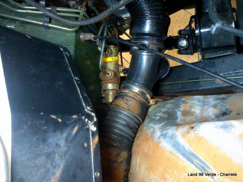

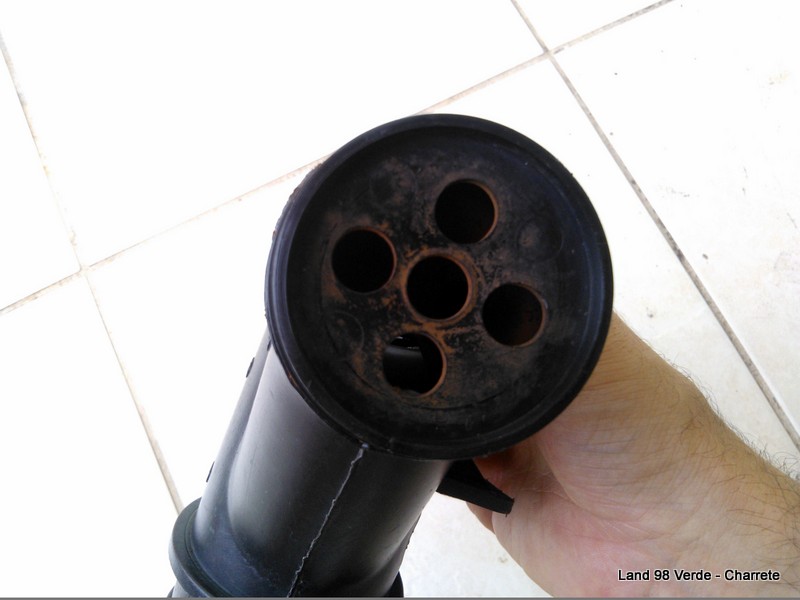

    E por fim, um "Y" com a função de desviar eventuais gotículas d'água e outros pequenos sólidos que tenham sido aspirados.
    Note que a abertura dessa peça fica basicamente à altura do chassis, ou seja, ela pode também aspirar água!
    Isso tudo só reforça de que a maioria dos snorkels instalados são mero "raised air intake"; eles de fato não garantem capacidade de travessia muito maior que um Defender original teria.
    ACHEI minha 90tinha 1998 toda original!!!-wp_000585.jpgACHEI minha 90tinha 1998 toda original!!!-wp_000587.jpgACHEI minha 90tinha 1998 toda original!!!-wp_000601.jpg
    Bem,

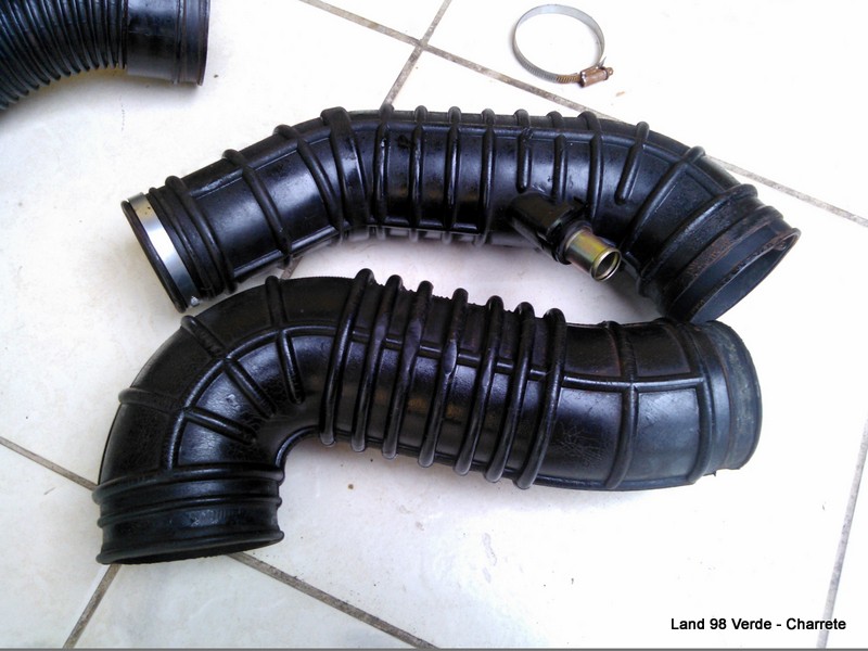

    Durante a geral não encontrei nada verdadeiramente obstruído, apenas sujeira acumulada por anos de uso.
    A única coisa falha que encontrei e tive muito prazer em consertar foi o encaixe do cotovelo final do duto que dá pra grade lateral.
    Ela estava desencaixada e virada de lado, um pouco obstruída e de forma que o ar que era colhido de dentro do paralama e não do ambiente externo.
    Como o acesso é muito complicado sem tirar a caixa do aquecedor, eu consegui apenas encaixá-lo novamente e usei mais um pouco de silicone para ver se ele se mantém fixo no lugar. Caso contrário terei que desmontar tudo.
    ACHEI minha 90tinha 1998 toda original!!!-wp_000605.jpgACHEI minha 90tinha 1998 toda original!!!-wp_000603.jpg
    É coisa psicológica eu sei, mas na estrada deu pra sentir o motor agradecendo por ter tido o nariz finalmente desentupido!
    Abraços!

    Turma, o dreno em Y (com 5 furinhos) tem uma membrana. Se o de vocês não tiver, foi perdido.
    Atenção quanto a carcaça do filtro de ar; todas as suas costuras/emendas no lado "sujo do suporte metálico" costumam deixar água passar em algum ponto. É importante vedar todas elas.
    Silicone não é recomendado, resseca e cai. Melhor partir para cola de pára-brisa.
