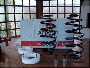

    Enfim saiu o LIFT.
    Não tinha várias ferramentas e também não achei nenhum parceiro perto pra me ajudar, então tive que pagar um mecanico.
    Ele cobrou 100 pratas para fazer o serviço.Ele seguiu os passos descritos neste tópico e foi tranquilo.
    Na dianteira usei a receita tradicional de calços de 30mm sobre o prato de molas.
    Na susp. traseira coloquei as molas da Zafira e alongadores nos amortecedores originais.
    Segue as fotos e as medidas de antes e depois.
    Valeu galera, com todos dizem: VALEU CADA CENTAVO.
    Obrigado em especial ao Julio que foi incansavel na realização da empreitada.
    []S
    MATEUS
    depoi que abri as fotos vi que ficou impossivel de ler as medidas
    segue as medidas abaixo
    da esq. pra dir.EPOIS: 83 cm; 27,5 cm; 30cm; 85,5 cm
    ANTES:78CM; 22CM; 23CM; 79CM
    Miniaturas de Anexos Miniaturas de Anexos -dsc01619.jpg   -dsc01594.jpg   -hpim1422.jpg
    Oo .·. oO
    TR4 4X4 2008 FLEX MT - 225/75R16 dunlop grandtrek at3
    Lift # dian.>molas blindadas tr4 >tras. molas Courier. Amortecedores KYB .
