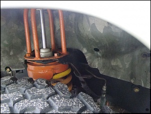

    Bom, fui dar uma conferida no tópico e não pude deixar de comentar.
    Moçada, não se arrisquem com esse tipo de improviso:
    um par de encolhedor de mola é baratinho e te dá mais segurança e praticidade:
    http://www.lojadomecanico.com.br/pro...at=1&subcat=81

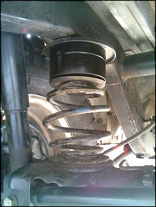

    Eu não entendi direito, essa Barra Panhard fica nos amortecedores traseiros? Pq na minha está pegando nos amortecedores traseiros e não sei se é culpa do lift ou da largura dos pneus (30X9,5XR15), não gostaria de ter que trocar as rodas ou colocar alargador.
    Tá certo que o meu outro carro é uma parati, mas senti a Vtr com pouca estabilidade, achei ela um pouco molenga, mas o que me assustou mesmo é que de vez em quando parece que ela está saindo de traseira, pouca coisa mas assusta, mais na trilha do que no asfalto.
    Obs: antes de viajar eu a levei para fazer o alinhamento.
    Vcs já passaram por isso?
    Na foto os calços da traseira, ainda estou usando os amortecedores originais.
