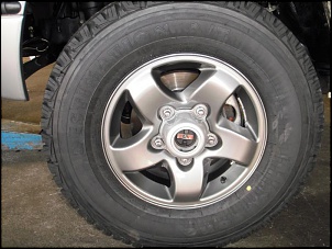

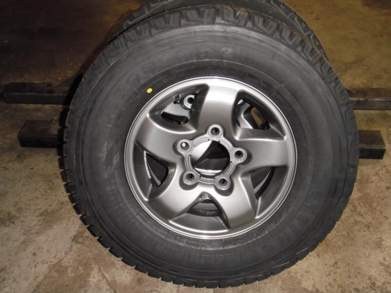

    É o mesmo pneu nas duas fotos? É diferença de claridade ou vc mudou a cor das rodas
    Como diria o Nava, só falta uns pneus cravudos 8-), mas só se vc for usá-la em trilha, para uso só em asfalto não compensa.

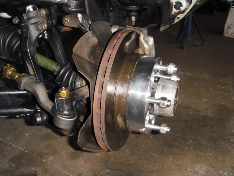

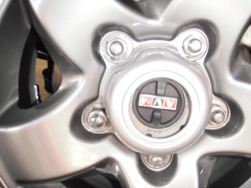

    A foto antes foi tirada pela manhã e a depois foi tirada pela tardezinha dai a diferença de claridade, mas no caso das rodas não é claridade não pintei as rodas da mesma cor da Ecosport, grafite claro, deixei as calotas na cor original, os pneus são 235/75R15 os anteriores eram 225, só no pneu foi 1,3cm de ganho.
    Os pneus cravudos fazem parte do projeto, mas vou comprar umas rodas de ferro antes, e depois compro os pneus (ok Nava?!)

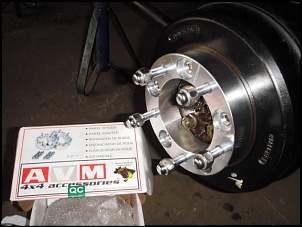

    Deixei as calotas dianteiras vazadas para ter o acesso a roda livre, como coloquei o espaçador de 38mm elas ficaram cerca de 2cm para dentro, antes ficavam 1,7cm para fora das calotas.
    Miniaturas de Anexos Miniaturas de Anexos -p5200313.jpg   -p5200318.jpg   -p5190312.jpg   -p5190311.jpg   -p5200319.jpg

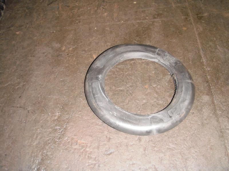

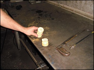

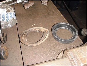

    Não usei nenhum calço, foi basicamente a sua receita com algumas orientações do EDuarte, na frente molas da Besta 12/16 lugares que tinham 7 elos, um a menos que o original, inclusive ela era menor que a original da Sport, o que me deixou preocupado quanto ao ganho, mas colocamos um calço de nylon de 7mm acima da borracha superior e na base da mola colocamos o calço de borracha do Opala ano 80 que tinha 15mm antes de ser colocado contra os 6mm do calço original da Sport que estavam ressecados.
    Também tivemos que adaptar o guarda pó, usamos a parte superior do guarda pó do Del Rey, com um bom resultado final.
    Os amortecedores dianteiros são Corven, aparentemente os mesmos da Besta, vieram sem os suportes das mangueiras do vácuo do acionamento da roda livre automática, mas como não uso mais...
    Na traseira coloquei os da Zafira GNV mesmo, as reações do carro parecem com as de um carro rebaixado bem sensível as ondulações do piso, mas não chegam a causar um grande desconforto. Vamos ver depois na estrada e na trilha.
    Miniaturas de Anexos Miniaturas de Anexos -p5170280.jpg   -p5170283.jpg   -p5170286.jpg   -p5180290.jpg   -p5180287.jpg

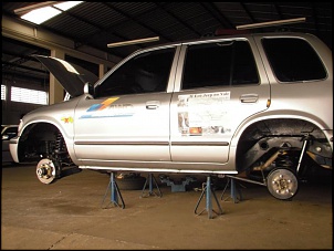

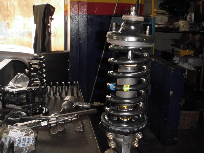

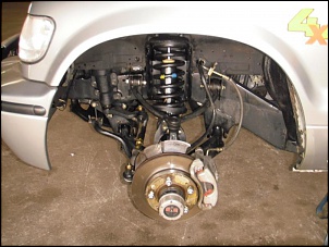

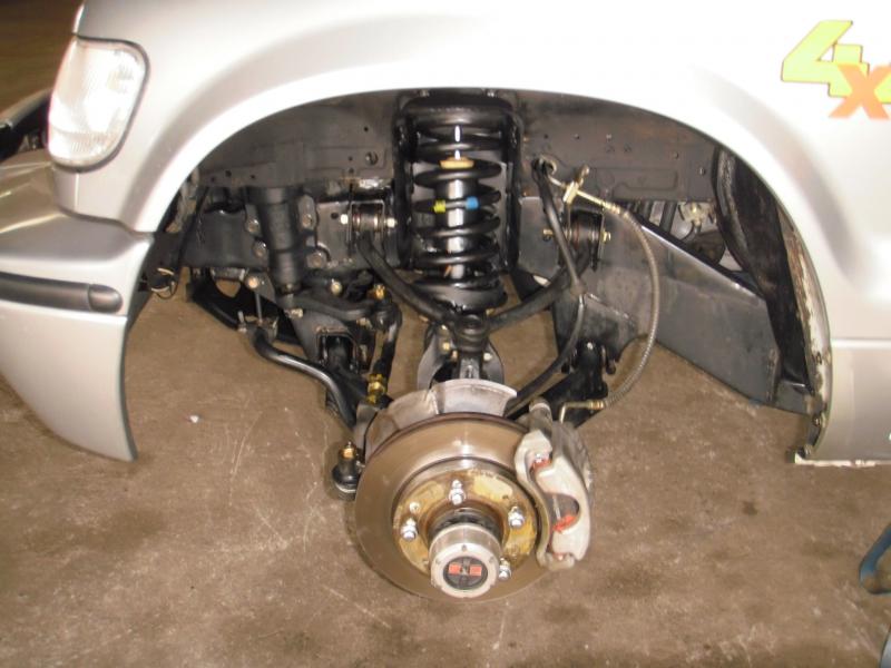

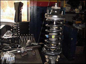

    Na dianteira, depois de montado, o conjunto ficou bem mais pesado que o original, só a mola pesava 10kg.
    Para recolocar no carro foi necessário o uso do encolhedor de molas, aparentemente os calços internos usados na parte superior e a base de borracha mais grossa deixaram o conjunto mais esticado que o original.
    Miniaturas de Anexos Miniaturas de Anexos -p5180288.jpg   -p5180293.jpg   -p5180294.jpg

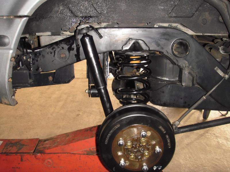

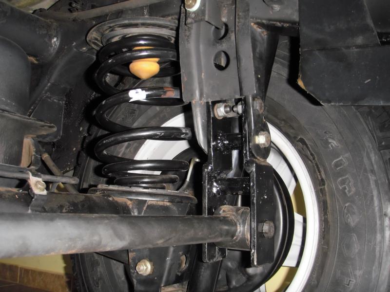

    Na traseira a montagem foi simples e rápida apenas a adaptação no suporte da base do amortecedor, faltava a confecção do prolongador da panhard, mas só poderiamos faze-lo após as rodas voltarem da pintura.
    Mais tarde posto as fotos da panhard.

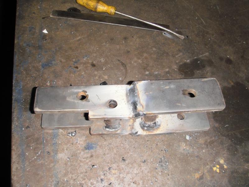

    Bem, agora vou falar do prolongador da panhard, e confesso que mesmo lendo todos as páginas deste tópico, mesmo com a excelente explicação do EDuarte, aliás que me salvou e ao mecânico, eu, não entendia direito o porque do ajuste, só sabia mesmo que deveria faze-lo.
    Então imprimi a foto do prolongador, e levei ao mecânico, que apesar de mexer diariamente em suspensão mal sabia o nome da Panhard, ele mesmo me perguntou umas cinco vezes.
    Foi um dia inteiro de trabalho e estudo sobre o que deveria ser feito, e se eu não estivesse lá, ficaria com a suspensão traseira torta em pelo menos 5cm.
    O que ocorreu foi que o mecânico simplesmente ia colocar o prolongador no resultado da acomodação da nova suspensão, e para mim ele ia fazer o correto, mas por sorte eu resolvi dar uma olhada na parte baixa e tava tudo deslocado para a direita, daí partimos para alinhar o furo do prolongador com furo original.
    E como faríamos isso? Bem, usei a "famosa" técnica de pedreiro, criei um "prumo" feito com uma peça metálica e coloquei no meio do furo original, e ajustamos o furo do prolongador para efetuarmos a soldagem da peça, porém havia um leve declive para a direita no local que escolhemos, e a suspensão acabou ficando cerca de 3mm fora da posição para a direita, que pretendemos corrigir após a acomodação da suspensão, que aparentemente já deve ter ocorrido, hoje já fiz alguns "saltos" nas lombadas da cidade, e o carro passou bem, sem as "decolagens" citadas pelo Anibal, apesar de firme e sensível a suspensão reagiu bem às solicitações até agora, amanhã vou coloca-la na terra e num asfalto irregular que tem aqui perto e vamos ver como ela se comporta, por enquanto estou apaixonado pelo carro. Seguem as fotos da Panhard.
    Abçs a todos,
    TopGun
    Miniaturas de Anexos Miniaturas de Anexos -p5200321.jpg   -p5200327.jpg   -p5200329.jpg   -p5210337.jpg

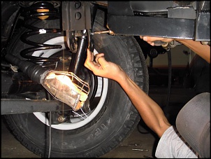

    vendo as fotos do Topogun já vi que a minha suspensão dianteira
    tem algumas diferenças.
    os suportes do amortecedor que estão instalados na minha
    não tem o apoio superior onde está a borracha superior e
    a porca de fixação. não tem a peça que vai na haste, só o copo de
    proteção e também não tinha aqueles "tubinhos" de metal
    que aparecem sobre a mesa.
    só tem as arruelas e borrachas, aliás está extamente como no
    Kia Tech Info.
    seguem algumas fotos para avaliação:

    resultado na frente
    resultado atras
    resultado final
