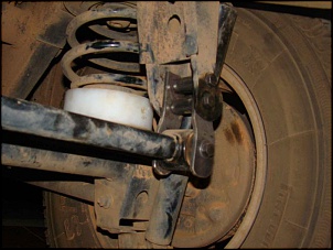

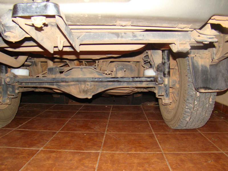

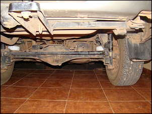

    Smile Mais fotos...

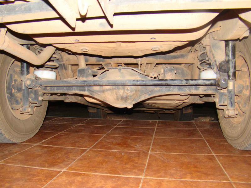

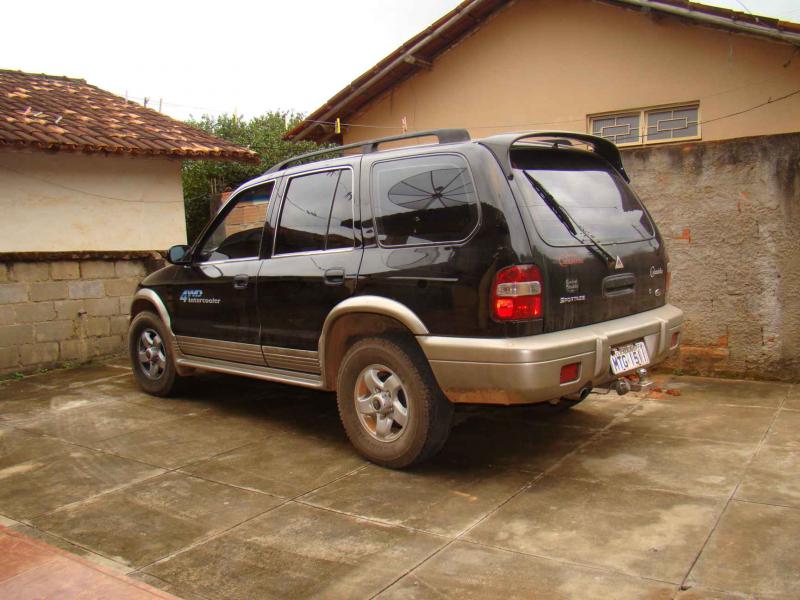

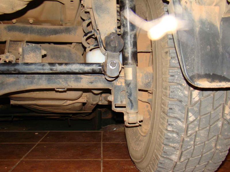

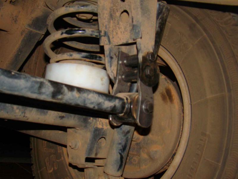

    Fotos finais e da panhard já ajustada...

    Citação Postado originalmente por andersoncolares Ver Post
    Valeu Anderson!! Ficou muito boa a adaptação!!
    Possuo uma TDI 2001 curta, e reparei que sua suspensão traseira é diferente da minha.
    Na sua existe uma barra estabilizadora, e dois braços por cima do diferencial, enquanto na minha, só há 1 braço central, sobre o miolo do diferencial e não há barra estabilizadora, nem os suportes não tem...
    O comportamento da suspensão traseira da sua Sportage, deve ser bem melhor que o da minha
    Logo logo farei o meu lift tambem
    Abraço e LAMA \o/

    Citação Postado originalmente por Geisler® Ver Post
    Abraço e LAMA \o/
    Geisler, quando comprei essa Grand me preocupei no início achando que seria ruim de curva pois troquei um vectra por ela e o vectra é excelente para curvas em alta. Para minha feliz surpresa essa grand é excelente para curvar e por isso senti segurança em levantá-la e mesmo alta ainda está boa de curva.

    Diário de lift...
    Pessoal, ontem fiquei o dia todo por conta do lift dianteiro da minha GSPT. Me precaví seguindo conselhos do Nava e arranjei encurtadores para as molas; Não tentei fazer sem eles pois é muito perigoso. A maior dificuldade que tive foi na hora de recolocar o pino da barra estabilizadora e que prende o suporte dos amortecedores. Sem contar que o engenheiro da Kia deve ter esquecido de que um dia alguém precisaria tirar o amortecedor que fica EMBAIXO DA BATERIA. Levei a maior surra daqueles parafusos. Tirei a caixa do filtro de ar e a bateria para ter acesso. Na esquerda foi tudo beleza mas qdo fui para a direita...Ufa. Até quebrei um macaco emprestado que tava comigo tentando levantar a bandeja para repor o pino.
    Mas.......está pronta. Depois coloco as fotos finais.
    Abraços a todos
    Colares
