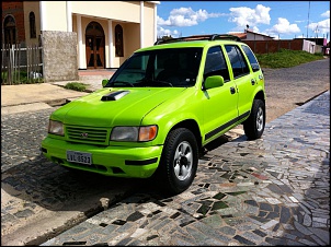

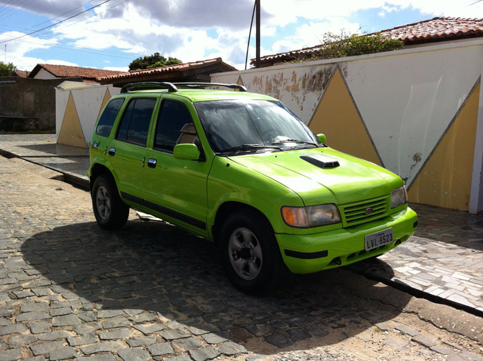

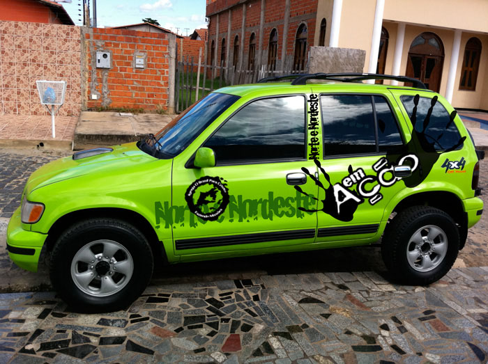

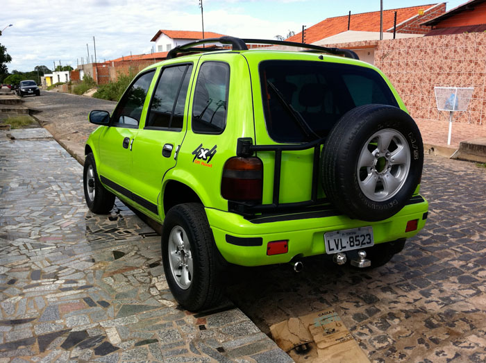

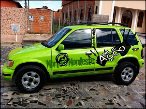

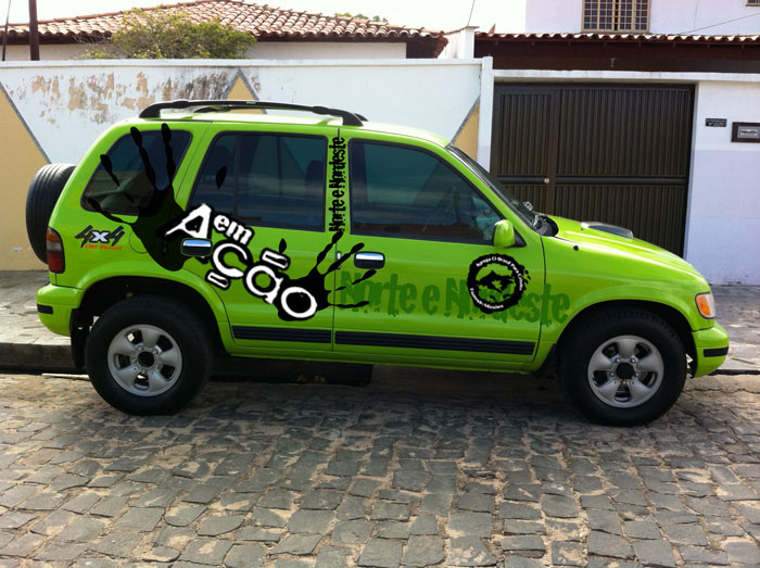

    Dúvida no Lift
    Olá pessoal, preciso tirar umas dúvidas por aqui também. Fiz o lift na minha mas a frente ficou muito baixa, e estou querendo colocar calço na frente, ou trocar as molas dianteiras pelas da besta 16 lugares. Ela está na oficina, montando o motor esta semana, e quanto tirararm o motor é que percebí, que a base de fixação olhando pelo cofre do motor, onde aparecem os 3 parafusos, e a ponta do amortecedor, está meio "arregaçada" como se tivesse tomado pancadas fortes. Chegou até a tocar na bandeja da bateria fazendo um furo!!
    Lí em algum lugar sobre um kit, que tem borrachas e arruelas de fixação dos amortecedores, alguém sabe se as da besta servem? De 12 ou 16 lugares? Isso acontece por causa do lift ou é porque está dando início de curso, molas sem espaço para o curso, molas cansadas ou é falta de arruelas mesmo??
    Por favor, alguém sabe me explicar? Obrigado.

    Ed, eu fiz o meu lift só trocando as molas. essas da Besta 16L são mais grossa e tem um elo a mais, já deve dar uma levantada legal sem precisar de calços. só não use os amortecedores da Besta 16L com lift porque são menores que os originais e pra mim não ficou legal tive que trocar.

    Moçada, usei amortecedores da besta gs, são maiores, ficou muito bom, mesmo com calços de 30 mm. Com relação ao seu problema Ed, a minha tava batendo forte, mas era por causa dos amortecedores estourados, qualquer solavanco dava uma porrada sem tamanho, pode ter sido isto a causa mais provavel!
