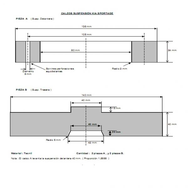

    Fixação da mola trazeira
    FIZXASÇASO DAS
    Citação Postado originalmente por CarlinBC Ver Post
    Costa Junior...
    Com relação à traseira, voce pode usar calços em vez de trocar as molas tras. Basta colocar os calços sob as molas. Particularmente acho que voce pode colocar os calços de borracha lonada, mas o serviço de tornearia será muito chato de fazer se o torneiro não tiver uma ferramenta própra para cortar borracha. Foi o meu caso. Recomendo que se coloque um calço de pelo menos 60mm. Não sei como seria feita a fixação da mola. OBS: Na traseira um calço de 60mm, levanta 60mm.
    Abçs...
    Alguem pode opinar como fizar a molas trazeiras com as calços?

    Olá Costa Junior...
    Agora que reparei nas últimas fotos que o Júlio postou no tópico: Body lift-preciso de ajuda p/ realizar. Tem fotos de um calço com encaixe para fixação da mola. Postei duas fotos aquí mas veja as outras lá no tópico citado. Eu usei molas maiores, então, não prestei atenção nestas fotos antes.
    Abçs...
