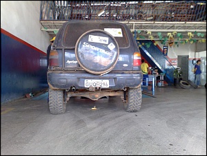

    Ae galera, só pra confirmar que as molas dianteiras do chevette na traseira da sportage realmente deu certo. Ela está 2 dedos mais alta que a dianteira e está bem firme. Muito bom mesmo, ainda falta trocar as molas dianteiras que estão cansadas e ajustar a panhard, mas logo faremos isso.

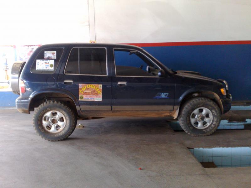

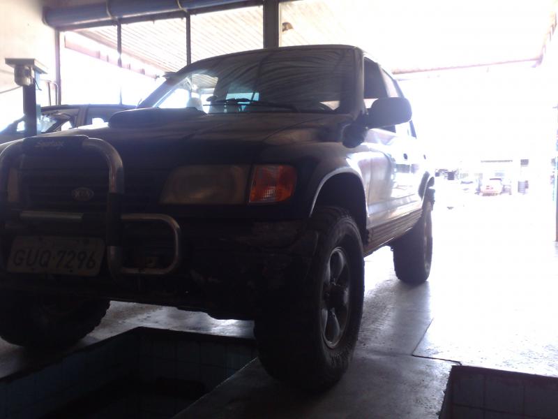

    Eu não sei se estou falando besteira, mas comparei a posicao das homocinéticas do meu vitara com os da sportage do neto e percebi que as da sportage estao quase retas e que as do vitara ficam bastante estranguladas, mas nunca tive problemas com quebras. Fotos da sportage anexas. Depois mando as do vitara

    A homocinetica dessa forma esta beleza, tem que ficar esperto com o curso da suspenção totalmente aberto.

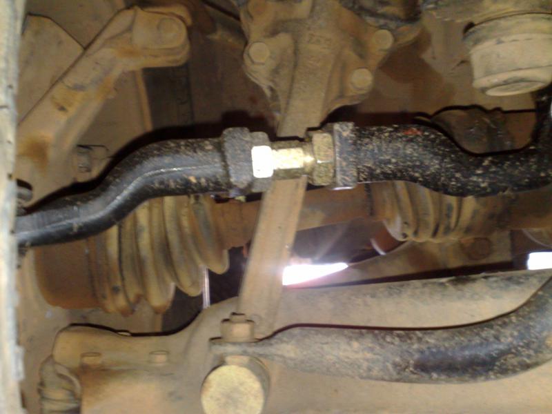

    Olá Ricardo, estou há muito tempo sem postar no fórum e hoje dando uma olhada nas suas fotos da viatura levantada me chamou atenção a foto em que aparece o braço da direção com um parafuso novo.
    Você pode me explicar a função desta peça? Minha viatura é bem alta, mas não coloquei nada na direção para compensar a altura.

    O braço da direção é original, apenas substituimos ele pq o anterior já estava bem surrado. Usamos também a mesma receita do forum para o lift, apenas com a diferença que o tecnil fica entre a mola e o copo da mola e a mola traseira que é a do chevette.
    Estamos estudando um projeto para prologar o pivo da balança para aumentar um pouco mais a altura da suspensão e o curso dela, mas o que está pegando é apenas o ângulo da homocinética, isso temos que pensar.
