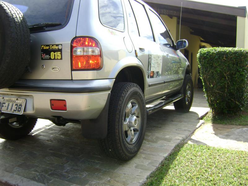

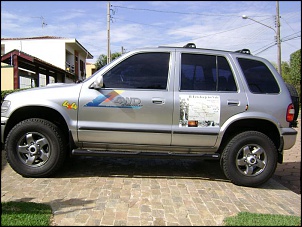

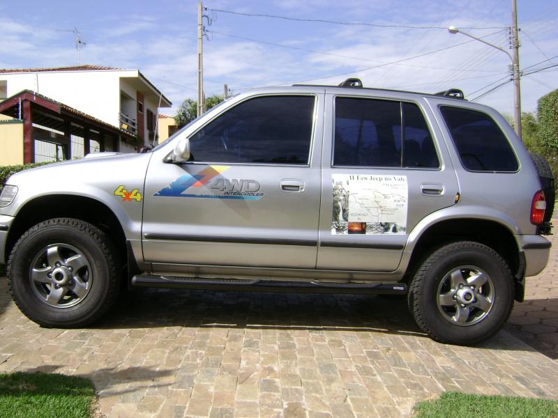

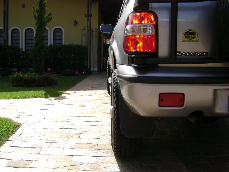

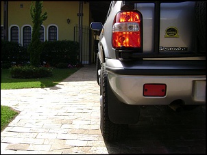

    Conforme prometido:
    Seguem as fotos com o estribo, estou estudando em jeito em conta de cobrir as saliencias dos pneus, mas só dá para observar se pararem o carro, andando não se percebe.
    TopGun
