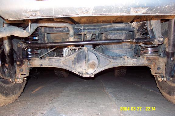

    Alguem tem solução para o caso de raspar o pneu pelo lado de dentro do suporte do amortecedor...nao quero mexer na barra panhard...
    Nava, se vc não quiser modificar a panhard coloque espaçadores de rodas, mas eu acredito que a melhor slução seria fazer um prolongador do suporte da barra (segue foto). Eu coloquei as molas da Palio Weekend como vc indicou e ja estou providenciando o prolongador.
    (DU)

    Ficou boa?
    E to vendo essa possibilidade, mas vou tentar o espaçador antes...

    Usuário Avatar de EDuarte
    08/03/2004
    São Bernardo do Campo/SP
    2,683
    Agradecimentos: 14
    Citação Postado originalmente por Nava Ver Post
    Ficou boa?
    Ficou exelente Nava, só estou tendo problemas com o amortecedor, comprei os da besta mas é do mesmo tamanho do que esta la e fica sem curso nenhum, não sei se ja era da besta ou o cara me vendeu errado.
    Teria como vc me fazer dois favorzinhos? Medir o curso do seu amortecedor aberto e tirar uma foto do espaçador pra eu ver como é?
    Preciso resolver isso urgente ou vai estourar o amortecedor.

    A medida vai demorar...
    O Espaçador é um pedaço de aço redondo ou sextavado, com uns 100 mm de comprimento, um furo roscado (mesma do amortecedor) e a outra ponta rebaixada com rosca para o diametro do furo. Assim, vc aparafusa o amortecedor sob ele e depois coloca as buchas no local original.
    Estou usando o do vitara, pois ganhei.
    Mit Pajero Full 4P 3.5 Aut - ainda original...

    Nava,
    Como o 30x9,5 da Pirelli MUD tem uns "cravos" laterais, eles praticamente travavam no copo do amortecedor... o que eu fiz? Cortei fora os copos do amortecedor e coloquei apenas um guarda pó protegendo a haste dele.... ficou otimo!!
    Abs,
    Fabio
    Entendi...
    Valeu Nava

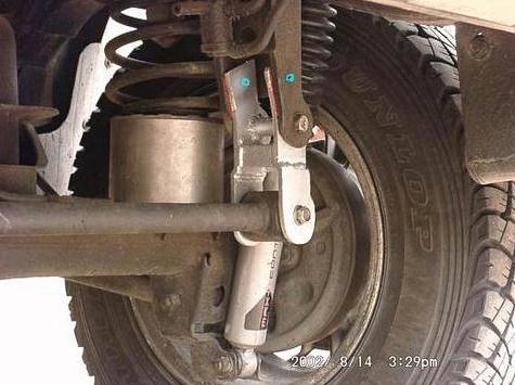

    No Cardomain.com encontrei essa gambiarra... O que é isso?...
