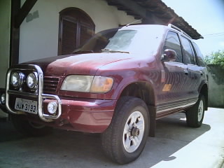

    [quote=Nava;805639]Olá moçada!
    O tão sonhado lift aconteceu e fiquei muito feliz com o resultado. Então vou realtar aqui o que foi feito para vcs não sofrerem tanto e terem um bom resultado.
    Olá Nava...
    Segui quase que totalmente sua sugestão fiquei muito satisfeito com o resultado.Obrigado!
  • #39
    Pela foto ficou legal...fala ae, a sensação de andar no carro alto é muito boa!!!

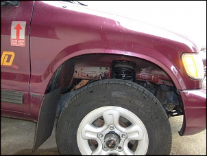

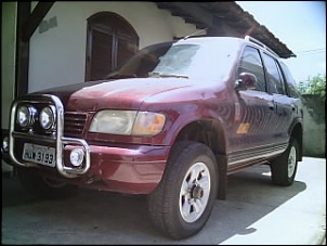

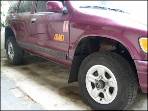

    Mais fotos do SPTG com a suspensão levantada.

  • #45
    Olá João...
    Com a receita do Nava, ficou fácil executar o serviço. Eu já tinha comprado um par de molas em um ferro velho de recicláveis (paguei R$1,00 o kilo hehehe) mas não sei de qual carro. Para os amortecedores, estou fazendo um novo suporte superior que ficará soldado abaixo e dentro do original (fixo no chassis) que assim passará a ter um formato parecido com a letra A. Os calços dianteiros, usei dois feitos de borracha lonada que estavam nas molas traseiras e que eram a adaptação anterior a minha aquisição. Tinham a altura de 30mm mas quando coloquei e apertei, ficaram com uns 25mm então desmontei e coloquei mais um calço feito de nylon de aprox.10mm. Recomendo que voce faça os calços de outro material porque a borracha lonada foi muito difícil de trabalhar no torno. Se voce levar o prato superior do amortecedor diant. para qualquer torneiro, ficará mais fácil de fazer o serviço.
    OK?
