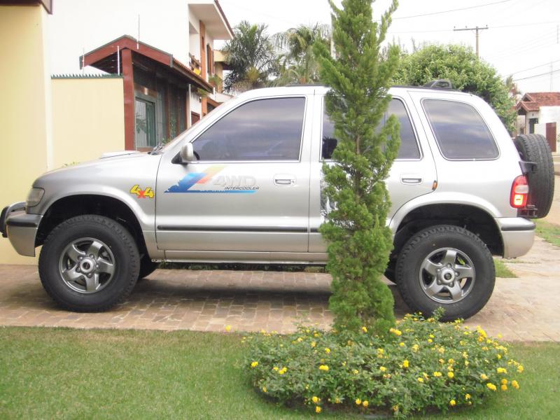

    Lift para pneus 235/75R15
    Bem senhores, rodei apenas 25 km com o carro, e ainda existem alguns rangidos oriundos da acomodação da suspensão.
    A minha primeira impressão até o momento é que o carro ficou firme mas não chega a saltar como o Anibal descreve.
    Abaixo seguem as fotos do antes e depois.
    Quanto as medidas infelizmente não medi o berço, aliás EDuarte, eu nem sei muito bem onde fica isso, tenho só uma idéia, "sorry"rsrsrs.
    Mas foi isso de ganho: 10cm na frente, 11cm no meio do chassis e 12 cm na traseira.
    Seguem as primeiras fotos, tentei tira-las na mesma posição mas ficou um pouco fora mas dá para ver a diferença.

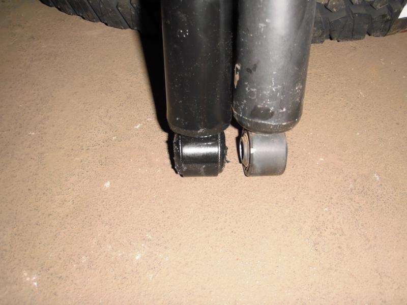

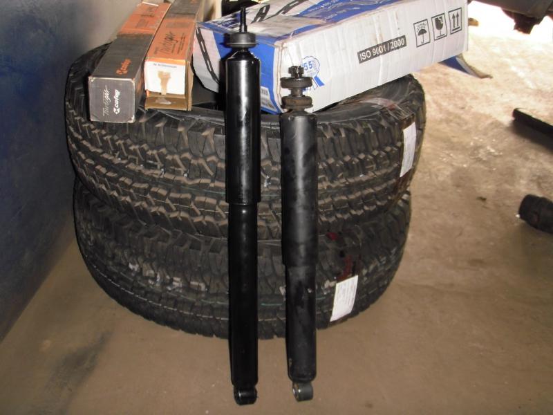

    Usuário Avatar de Topgun
    09/05/2005
    Pirassununga/SP
    65
    75
    Desmontagem e comparações.
    Seguem as fotos da desmontagem e a comparação das molas e amortecedores traseiros.
    Os amortecedores COFAP da Besta 16 lugares possuem a conexão da base mais larga que o amortecedor original da Sport, houve a necessidade de abrirmos o suporte, mas nada acima do normal permitido.
    Miniaturas de Anexos Miniaturas de Anexos -p5170277.jpg   -p5170278.jpg   -p5170279.jpg
