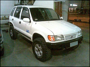

    Achei o cabo do celular, resultado do lift:

    Legallll
    Citação Postado originalmente por Lucena04 Ver Post
    Parabéns Lucena,
    Ficou muito alta e muito bonita .
    Vou fazer sua receita na minha.
    Com quanto de altura ela ficou?
    Parabéns novamente...
    Abraço...
    www.sujera4x4.com.br
    Deixe sua marca na natureza. Plante uma árvore.
  • #468
    Ficou muito boa a frente dela. Vai passar em tudo...agora ela merceia um pneu mais "cavocador" para as partes melhores da trilha!
