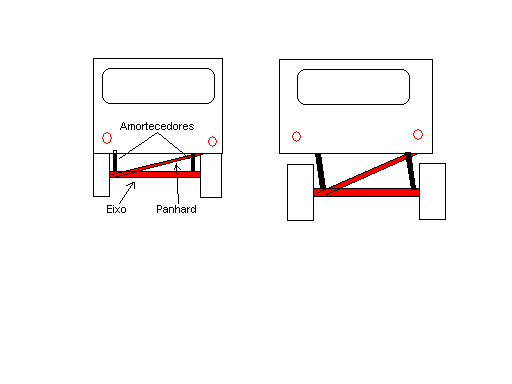

    Agradecimentos: 14
    Topgun
    A panhard serve pra deixar o eixo fixo e alinhado com a carroceria, uma ponta fica presa no eixo e a outra presa no chassi, se vc eleva a suspenção a tendencia da panhard é ficar na vertical puxando o eixo pra direita.
    Se vc não fizer o alinhamento da panhard as rodas ficarão desalinhadas com relação a carroceria, voce pode deixar a barra como esta, porem quando vc passar em um desnivel de pista que a suspenção é comprimida a tendencia é de a barra puxar o eixo pra esquerda e empurrar a carroceria pra direita causando falta de estabilidade, que se vc estiver em velocidade alta o solavanco é grande e pode assustar, principalmente com o carro carregado, vazio nem tanto, isso é bem perceptivel quando vc passa em uma lombada com uma certa velocidade.
    O correto é vc deixar a barra alinhada com o eixo, seja aumentando a mesma ou aumentando o suporte, que na minha opinião o mais seguro é aumentar o suporte, foi o que fiz.
    Fiz um desenhinho pra vc poder entender, não é tudo isso que move o eixo, é bem sutil, mas o suficiente pra pegar o pneu no amortecedor e acontecer o que descrevi acima.
    Ps. Desculpe o desenho, não sou muito bom nessa arte...rssss
    (DU)

  • #476
    Citação Postado originalmente por EDuarte Ver Post
    Topgun
    (DU)

    Não é a toa que vc é o nosso professor, só agora que eu fui entender o q acontecia
