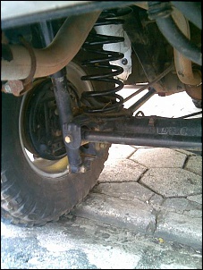

    Foto da borracha que está escapando.
    Obs: o lado direito estava sendo levantado por um macaco.
    O Leandro da Alternativa sugeriu encapar o início da mola com uma mangueira e tirar essa borracha. Pelo que eu entendi essa borracha não tem a função de segurar a mola e sim evitar que ela faça barulho no contato com o ferro logo abaixo.
