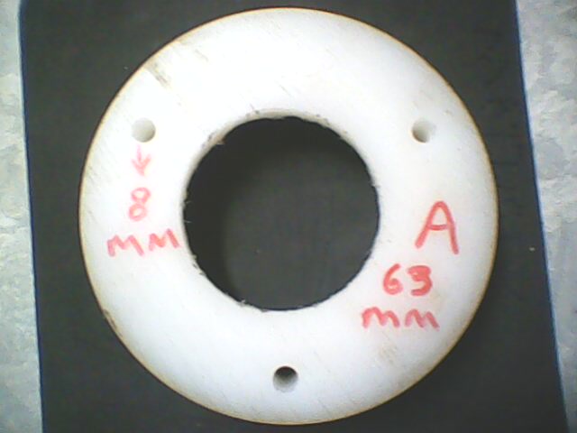

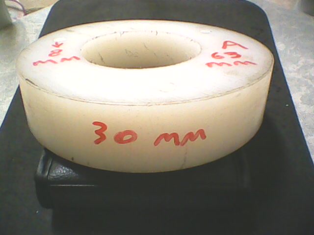

    Caso opte pelos calços, segue as imagens dos dianteiros com medidas. Dois calços de nylon medindo 125 mm de diamentro externo, 30 mm de altura, furo central com 80 mm cortado em angulo de uns 15 graus a partir de 15 mm (pq o prato da mola dianteiro tem um raio e isso servirá para ajustar as peças).Assim que eu achar os traseiros posto aqui.-calco-2.jpg-calco-3.jpg-calco-parte-de-baixo.jpg-calco-2.jpg-calco-3.jpg

    Obrigado Anderson !!...
    Não precisa do traseiro pois vou colocar os amortecedores da besta GS 16 e as molas da Zafira ou Meriva, tenho 2 duvidas: primeiro :vc diz que o furo central é de 80 mm mas nas fotos estão anotados 63 mm e 78 mm, como é isso ?? eu usino do centro dos 30 mm pra fora ficando o furo de um lado com 63 mm e do outro com 78 mm ?....segundo, nas fotos tem o diâmetro dos furos mas não tem a posição deles, vc teria estas medidas ?....eu só consigo mexer no carro aos fins de semana, então eu queria estar as peças prontas pra só desmontar e remontar.....
