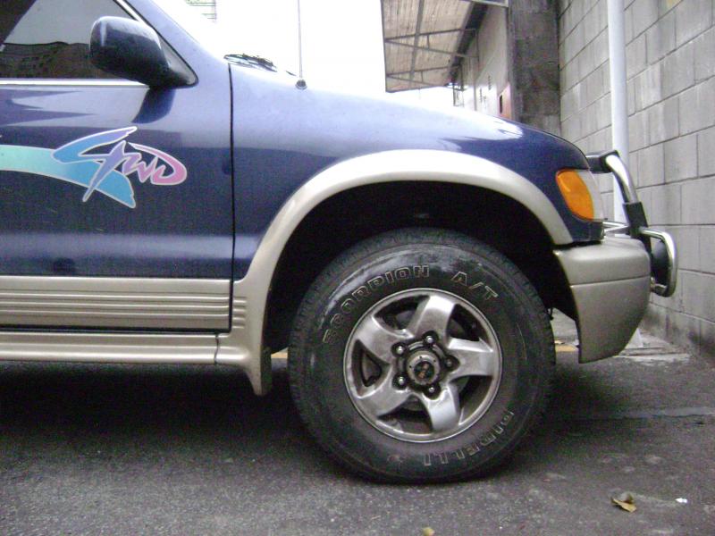

    Coloquei pneu 31 na minha hj e nao pega em nadinha....ficou doida! Parece uma Xterra!

    Nava,
    Ficou muito legal a sua Sportage com esses pneus.
    Obs.: A foto da coifa rasgada é de uma Sportage americana, a coifa que rasgou da minha é do lado da roda.

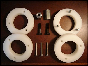

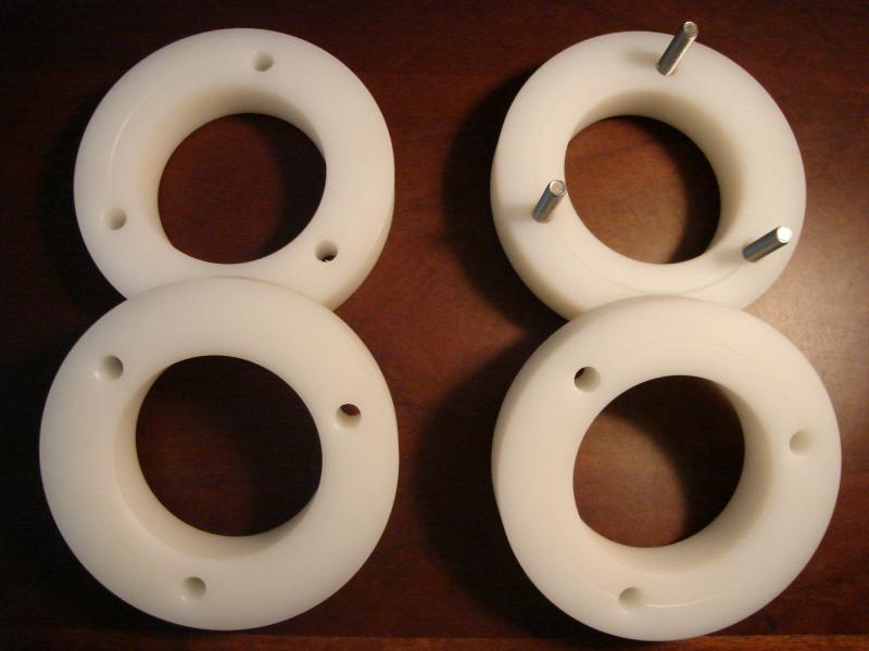

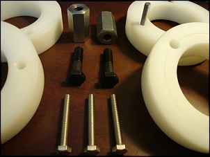

    Os calços de nylon de 30 mm para a dianteira já ficaram prontos, os alongadores dos amortecedores traseiros também, todos os parafusos necessário pro lift estão incluídos no pacote. Vou enviar o kit pra você. Me mande o seu endereço por MP ok.
    Tenho mais um par de calços dianteiros novos de 30 mm, tu conhece alguém que tenha interesse? Aqui no fórum 99% dos Sportagers já fizeram lift, vou colocar o anúncio na área de peças á venda aqui do fórum.
