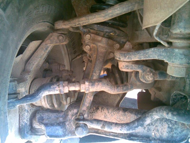

    Foto antes (calço de 35mm, molas originais aparentemente cansadas) e depois (sem calço e com as molas da Besta Gs 3.0) da minha Sportage.
    Só dei uma volta no quarteirão, não sei se vai manter a mesma altura ou se ainda vai baixar um pouco, se continuar assim nem vou precisar mais dos calços.
    Esteticamente achei linda, vamos ver como ela vai se comportar no dia a dia e principalmente nas trilhas

    Como ficou o angulo da homocinetica?

    Ficou tranquilo, assim que eu puder eu tiro uma foto.
    O bom dessa alteração é que eu acredito que o amortecedor não vai mais bater no início de curso, quando se passa em um buraco com um pouco de velocidade.

    Ficou muito bonita .
    Os amortecedores você está usando qual: da Sportage ou da Besta?
    Você mexeu também na traseira?
    Parabéns.
    Abraço...

    Ficou muito bom...
    A unica desvantagem que vejo é que como ficou sem os calços a suspenção fica com o curso de abertura bem reduzido.
    (DU)

    Estou usando os amortecedores originais pq ainda estão bons.
    A traseira está com as molas da palio weekend gnv + amortecedores da Besta Gs 16 lugares.

    é, preciso fazer o teste ainda para saber se vai bater do outro lado agora, aparentemente vai dar certo pq a mola é do mesmo tamanho que a original, só tem o filamento mais grosso.
    O mecânico comentou sobre aquele esquema de tirar a barra espabilizadora, mas eu optei por deixá-la.

    Andando no dia a dia provavelmente não vai bater quando aberta, mas na trilha, vai faltar curso pra encostar a roda no chão quando exigida.
    O interessante é soltar a barra apenas qdo for fazer trilha.
    No visual ficou linda, parabens.
