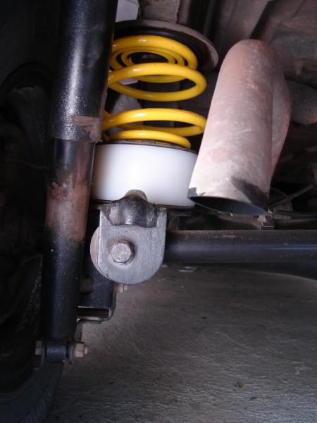

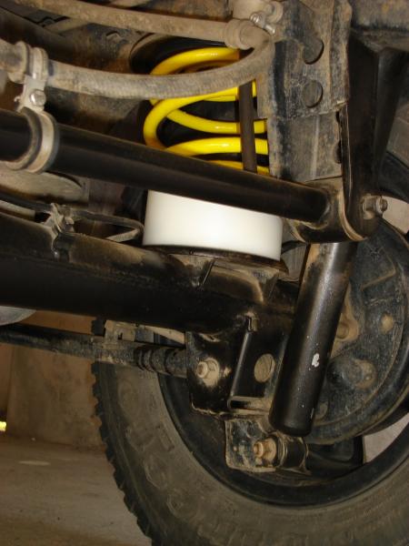

    Aqui estão mais algumas fotos, os calços traseiros de 65 mm. Agora falta alinhar a barra panhard.
    Miniaturas de Anexos Miniaturas de Anexos -dsc02170.jpg   -dsc02171.jpg   -dsc02172.jpg   -dsc02173.jpg
    Julio
    Sportage 2.2 diesel 1996

    Ok, Julio, se deu certo paralelo, boa tb!
    Mas veja suas molas, estão cansadas...qdo vc colocar 2 pessoas atras, pronto, ja vai dar fim de curso....por isso trocar é melhor.
    Mit Pajero Full 4P 3.5 Aut - ainda original...
  • #330
    Acho que as molas não estão tão cansadas, já fiz algumas trilhas com 5 pessoas na viatura e não deu fim de curso. Uma vez deu fim de curso porque "decolei" com 4 pessoas a bordo, mas veja, os amortecedores traseiros estão "no osso", totalmente detonados, e as molas estão sem batentes, trocando isso fica ótimo. Mas se eu usasse a Sportage com freqüência nas trilhas pilotando agressivamente, aí sim, concordo em usar molas mais duras e longas, com certeza neste caso seria a melhor alternativa.
    Julio
  • #331
