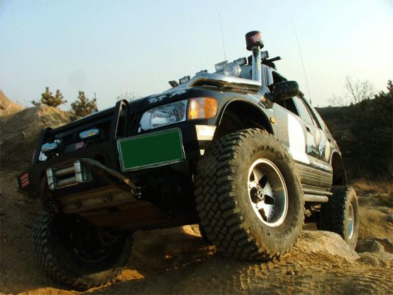

    Lucena,
    Tu ta preocupado em raspar os pneus na lataria? Veja isso, hehehe!
    Miniaturas de Anexos Miniaturas de Anexos -5221300038_large.jpg   -5221300036_large.jpg   -5221300033_large.jpg
