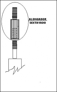

    Pessoal,Onde encontro alongadores de amortecedor traseiro? Não achei em lugar nenhum, são os mesmos do Suzuki Vitara?Abraço
    Olá Júlio...
    Voce terá que levar o amortecedor em um torneiro para fabricar o alongador com a mesma rosca, sendo uma interna e outra externa, em cada extremidade. Veja a forma no anexo. O ideal é usar um tarugo sextavado para facilitar o aperto.
    Abçs...

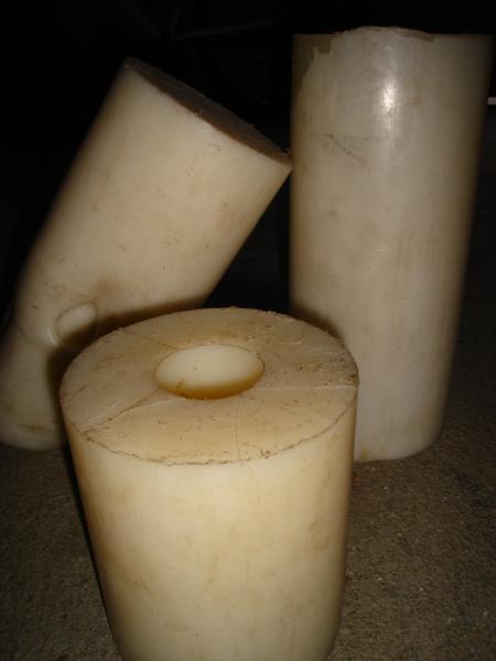

    Encontrei uns pedaços de tubos de nylon aqui perto de casa num comércio de sucatas, peguei 70cm de tubos, será que é suficiente? Os tubos de nylon tem 130mm de diâmetro, seria apenas para levantar a suspensão dianteira, pois na traseira são necessários calços com 140mm de diâmetro.
    Obs.: O proprietário da loja de sucatas deixou levar pra casa os 70cm de calços sem pagar nada e disse que eu poderia usar a quantidade que eu quiser, porque ele vai cobrar apenas R$ 10,00 (dez reais) em tudo que eu precisar. Acho que vou fazer uns calços a mais pra vender.
