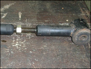

    Olá Du, Nava e outros amigos...
    Como não gosto de ficar mudando minhas idéias, pois sou bem decidido,(rsrsrs) resolví meu problema do jeito que imaginei. Cortei e soldei a barra. Só que o resultado foi este abaixo:

    Usuário Avatar de EDuarte
    08/03/2004
    São Bernardo do Campo/SP
    2,683
    Agradecimentos: 14
    Trabalho exelente Carlin, vc é o cara, parabens.
    Mas não ficou muito fina essa barra roscada? Que aço vc usou?
    (DU)
    Sportage TDI 2001 Curta
    Ex Rocsta 94 "Maçarico"
  • #90
    Citação Postado originalmente por EDuarte Ver Post
    Mas não ficou muito fina essa barra roscada? Que aço vc usou?[]s(DU)
    Olá Du...
    Acabei de por a barra no lugar. Descobrí que esta foi a melhor forma, porque há várias regulagens. Do tamanho do parafuso, não usei nem um terço. Tive que retirar a porca que aparece nas fotos, para caber. Se tivesse feito, soldando uns 30mm na barra direto, teria sido reprovado, pois não precisaria de mais do que 15mm ou um pouco mais. Deste jeito foi ótimo porque fui analisando de acordo com a distancia da roda em relação ao centro.
    Este parafuso usado, é uma ponta de barra estabilizadora de Fiat 147. A barra do SPTG é oca e a parede não é tão grossa que mereça um parafuso de diâmetro maior.
    Muito obrigado Du.
    Valeu mesmo ...Te devo mais esta!
    Abçs...
    08/03/2004
    2,683
    Agradecimentos: 14
    Abraça... Deve nada não Carlin, tamo aki pra isso, uma mão lava a otra e as duas lavam a bun...
    Me fala um trem, como vc teve que tirar a porca será que com a vibração e os trancos a barra num vai soltar? Não seria interessante vc cortar essa porca no meio e colocala pra ter uma contra-porca como garantia? Sei la, eu acho que pode soltar ou desregular.
    (DU)
  • #92
    Du...
    Não tem como soltar e nem desregular porque as extremidades são fixas nos suportes. Eu coloquei aquela contra-porca apenas para dar um aperto depois de regulado e evitar alguma folga. A porca que soldei dentro do tubo da barra, é bem larga e ficou muito firme.
    Abçs...
    Intão ta intão uai ![]s(DU)
    Na foto que voce postou, também não tem contra porca. Veja lá.
    Abçs...

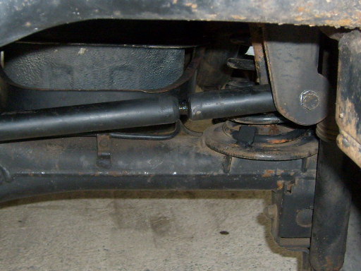

    Resultado final...
    Prá encerrar o expediente de trabalho da semana, o serviço ficou assim.
    Miniaturas de Anexos Miniaturas de Anexos -barranolugar.jpg   -barradetalhe.jpg
    08/03/2004
    2,683
    Agradecimentos: 14
    Citação Postado originalmente por CarlinBC Ver Post
    Abçs...
    Tem razão Carlin.
    O seu trabalho ficou muito bom. Parabens
