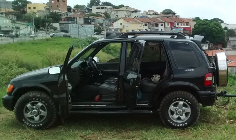

    Citação Postado originalmente por raphatro Ver Post
    Me tira uma duvida, qual a medida do pneu, precisou de espacador??
    Olá, pneu 255/75 r15, na frente pegava muito pouco, coloquei calço de 12mm de borracha lonada o que devido a geometria da suspensão deve ter erguido uns 18mm e resolveu totalmente, atrás está original porém quando a suspensão trabalha de forma desigual (comprime mais um lado que o outro) raspa um pouco no amortecedor mas muito pouco, geralmente ando sozinho ou com uma carona.
    Comprei ela assim, acho que o ideal são os 235/75 r15.
    Está fazendo em torno de 10,5km/l mesclando cidade e estrada.
    Abraço.
    Saquei, eu verifiquei uns valores de pneus e os que sairam a um bom valor foram os dunlops grantek, a minha duvida é se eles vão caber com as rodas originais, não queria por outro jogo de rodas, o lift eu ja to pesquisando as pecas pra fazer tbm.
    Os Grandtrek da Dunlop cabem tranquilamente nas rodas originais. Estou usando eles, 235/75-15

    Mas anderson usas espacadores do carro ou n precisa?
  • #1184
    Usuário Avatar de andersoncolares
    15/09/2009
    Montes Claros/MG
    421
    Eu coloquei, mas por estética. Como tenho calços na suspensão, não pegava nada.

    Citação Postado originalmente por andersoncolares Ver Post
    entendi, mas ai estas usando o 235 né, eu to querendo um maior... tipo 31 ou algo do genero.
    quanto você gastou em espaçador pra rodas?
  • #1186
    15/09/2009
    Montes Claros/MG
    421
    Comprei faz tempo. Não me lembro o valor. Mas no ML tem essas da mesma marca que eu comprei.
