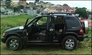

    Molas da zafira na traseira. Show. Em breve, molas da Besta GS 3.0 12 lugares na dianteira.

    Boa tarde cmarcelocabral belz?, seu carro esta show. Você fez só a substituição das molas, ou algo mais??

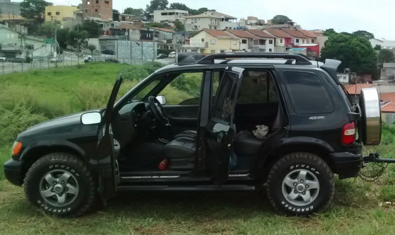

    Olá pessoal, excelentes informações aqui, venho relatar que comprei uma sportage 2001 tdi com pneus 255/75 r15 e as vezes raspava na frente, aproveitei na hora de trocar os amortecedores originais por uns allen shocks para colocar um calço de borracha lonada de 12mm na dianteira (confeccionei o calço em casa cortando com faca, trabalhão mas ficou 10). FIcou muito bom o resultado, pude manter os parafusos originais do prato e não raspa mais no flexível de freio etc. Acredito que tenha elevado uns 18mm a dianteira devido a geometria da suspensão, comprei os encolhedores de mola da marca raven e recomendo. Futuramente terei que trocar os amortecedores traseiros e colocarei também da marca allen shocks na medida original, a viatura está com 144000 km toda original, esta semana irei trocar o fluido da embreagem viscosa que já não está muito bom. Abraço

    Esta imagem foi antes de colocar os calços, roda livre avm e rack da meriva. Embreve posso postar mais fotos.
