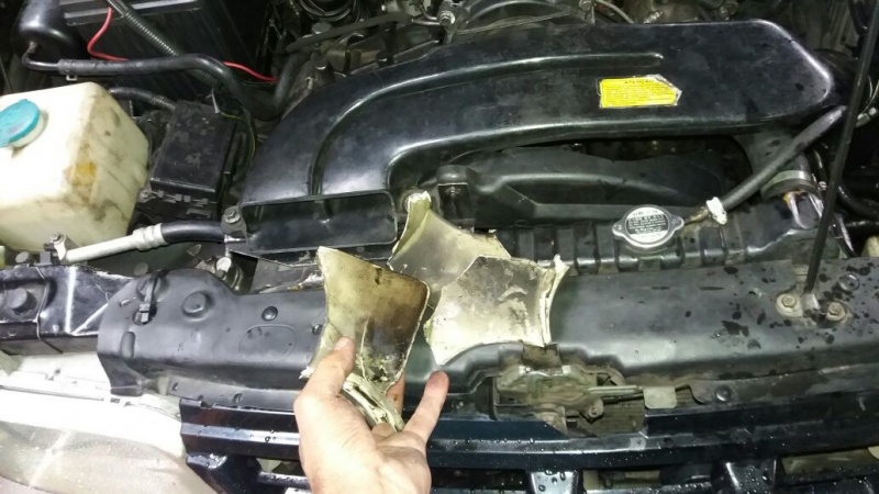

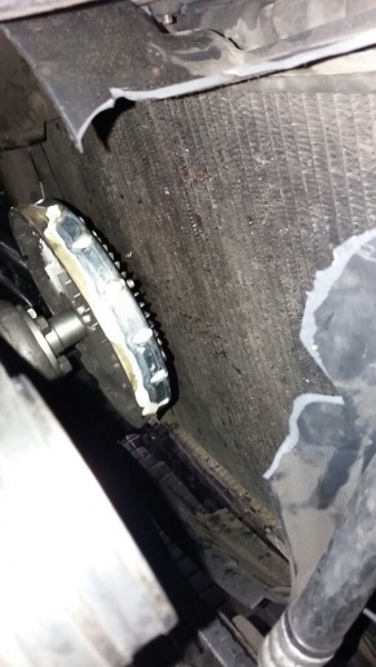

Tirou o vaso e foi para o testes de novo, de repente escutou um estalo embaixo do capô e o motor ficou silencioso, parou e a hélice perdeu TODAS as pás, não sobrou nenhuma para contar a história, nisto levou o defletor, reservatório da direção e machucou a correia do ar, volta para a oficina agora no guincho.
Encomendei a hélice na power parts, o defletor em um desmanche com o reservatório da direção, peguei tudo no sábado e está lá com ele para montar.
