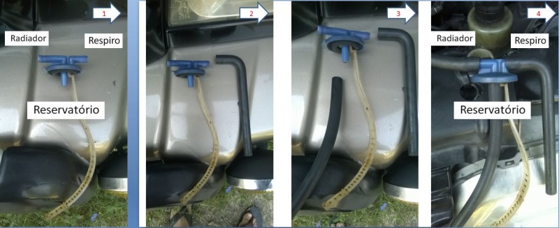

Realizei a desmontagem e remontagem da tampa do reservatório do radiador, tentei seguir o passo a passo que você havia indicado, veja por gentileza se fiz certo.
http://www.4x4brasil.com.br/forum/at...-sequencia.jpg
Veja que a minha tampa é um pouco diferente da que você mostrou em suas fotos, será que há algum problema?

Pelas fotos a tampa do reservatório esta certa.

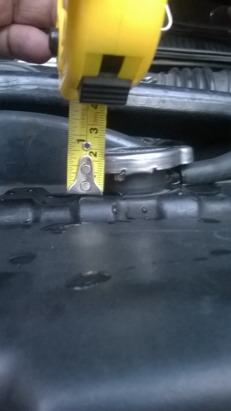

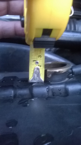

Duarte, bom dia
Segue as fotos que fiz do bocal do radiador, espero ter medida da forma correta, vejo que ele tem mais ou menso os 16mm que você havia comentado.
http://www.4x4brasil.com.br/forum/at...d=526943&stc=1http://www.4x4brasil.com.br/forum/at...d=526944&stc=1
Fiz duas fotos, com a tampa e sem a tampa.
Bom aguardo comentários.

Boa tarde, não imaginei que era a parte interna, mas, aparentemente tem os 16mm, vou medir de novo por desencargo de consciência e volto a postar aqui.
