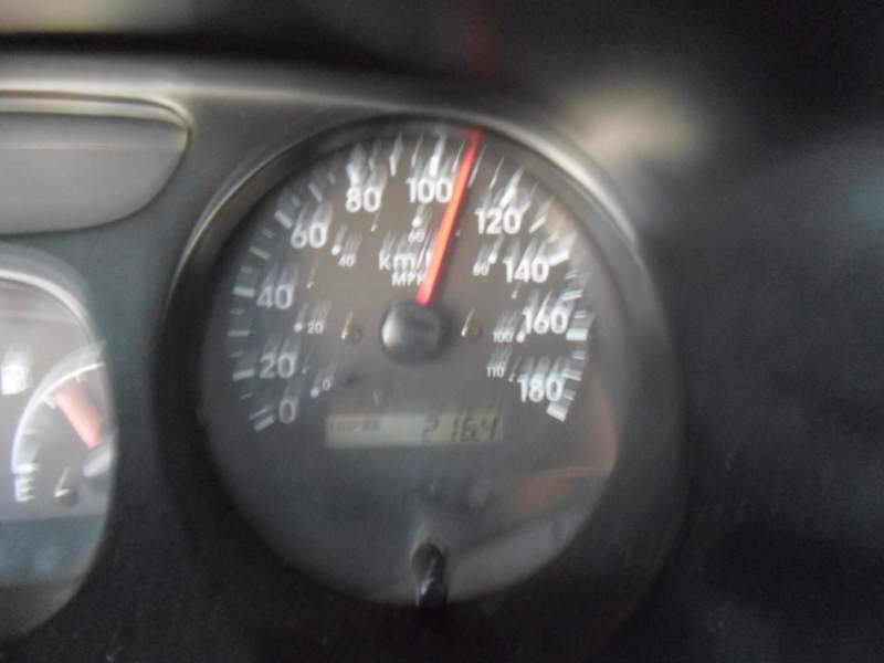

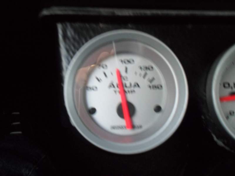

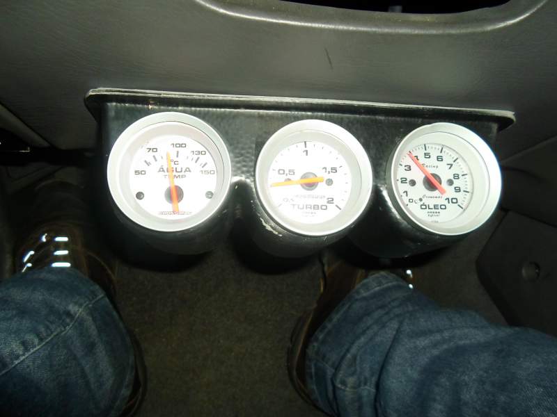

Srs após trocar a hélice a temperatura esta OK ... fotos abaixo.
Anexo 397090Anexo 397091Anexo 397092Anexo 397093

To colocando um "T" na mangueira que vai para o radiador com o sensor, assim vou deixar o do painel ligado e o relógio novo também....

e me explica desse relogio que você instalou eu por prevenção to doido pra instalar um igual pro meu carro
