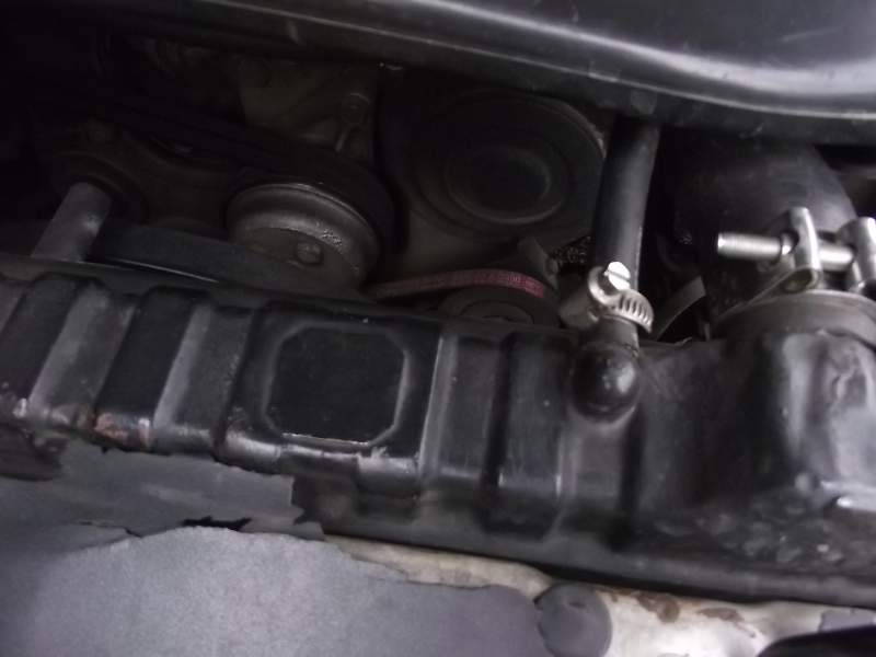

A outra forma seria ligar a saida do expansor do uno no cado que vai para o motor, pode ser ?
Anexo 399400

So para refrescar a memoria de todos, abaixo o sistema utilizado pelo nosso amigo alexandrodorner
Ele gastou uns 3mil, eu não queria chegar a tanto pois encontrei radiador novo por 1.200,00 visto que o meu problema é apenas o bocal (eu acho).
Anexo 399401
Resumindo
Metodo 01: Ligar a saida do radiador original na parte inferior do expansor "selado" e tapar a saida superior do expansor
FOTO: http://www.4x4brasil.com.br/forum/at...9&d=1362796386
Metodo 02: Ligar a saida do radiador original na parte superior do epansor "selado" e a saida infrerior do expansor selado no cano que sai do radiador original e vai para o motor.
FOTO: http://www.4x4brasil.com.br/forum/at...0&d=1362796643
Metodo 03: Relaizar o procedimento que foi feito pelo Sr. Alexandro
FOTO: http://www.4x4brasil.com.br/forum/at...1&d=1362796890

Perguntas:
Metodo 1 funciona ? Apresenta risco para o sistema ?
Metodo 2 funciona ? Apresenta risco para o sistema ?
