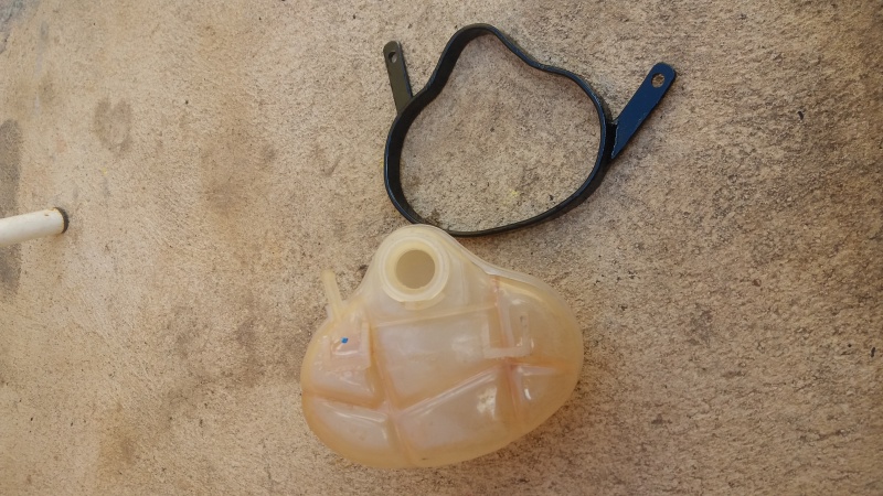

Estou pensado seriamente em colocar o vaso de expansão do Peugeot 206(achei ele com um tamanho que será mais fácil de adaptar) ligando a saída diretamente na saída do radiador para o motor, e deixando a tampa cega(sem a mola de pressão) no topo do radiador, ligando a saída daquele bocal(mangueira fina) na entrada do expansor.
Na ligação inferior do radiador(onde pretendo fazer a ligação de entrada do vaso expansor), qual "T" posso usar(pelo diâmetro das mangueiras)?

Essa ai é a receita de bolo que todos segue, lembre-se de deixar o vaso acima do cabeçote ou no mínimo acima do radiador.
O vaso do Peugeot acho um pouco grande (tenho um) dependendo do lugar para encaixar no cofre do motor da SPTG, eu estou usando um do gol, senão me engano, mas, tudo depende.

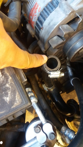

Caro MRMoraes,
Quando se fala em sensor, sempre tem que está sim, imerso no líquido. No meu caso eu cortei o mangote e coloquei uma união metálica com um furo e porca soldada para receber o sensor. Sobre o marcador eu coloquei um da marca Type R que comprei de um cara em Curitiba, não é discreto como você gostaria mas marca bem. Infelizmente eu não conseguí instalar este marcador em lugar legal, ficou um pouco feio. Aí vãoAnexo 533850Anexo 533851Anexo 533852 as fotos.

Na questão do reservatório, foi citado o do Gol, vi que o do Polo é idêntico ao do Gol e ainda possui sensor. Creio que com esse expansor,matamos dois problemas, apenas tem que ver como adaptar a leitura do sensor.
