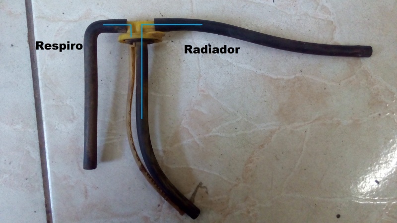

Observe na foto que a mangueira que fica dentro do reservatorio esta unida com a que vai pro radiador, o que costuma acontecer é que invertem essa mangueira, colocando a que não tem mangueira interna ligada no radiador, assim o radiador manda agua pro reservatorio e qdo precisar só vai puxar ar.

Quanto as mangueiras do reservatório vou desmonta-las, limpa-las utilizando o diagrama que o Eduardo enviou, entendi que o "cano" maior é direcionado para o radiador enquanto que o "cano" menor que saem da tampa é do ladrão / respiro.
Vou tirar uma foto do conjunto que esta no meu e posto aqui para analisarem, vai que não é do carro, vai saber não é?
