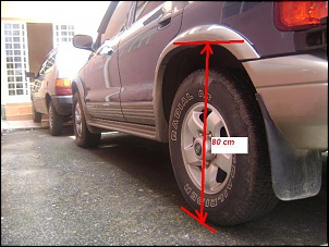

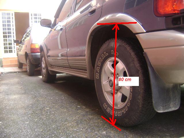

    Não consegui perceber, mas medi lá. Usando pneu 225x75, do solo até a base da moldura do pára-lamas deu 80 cm. Não sei quanto dava a original.
    João.
