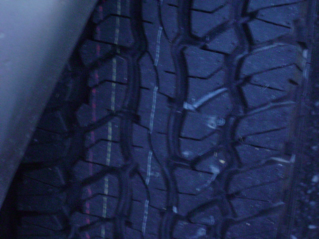

    Robson,
    Acabei colocando os pneus firestone modelo destination 225X75, estava R$480 cada.
