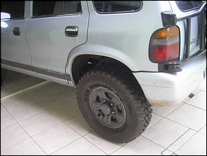

    Pessoal, acabei de colocar Pneus 31, na minha Sportage (dlx-95-diesel), utilizei o Firestone ATX 23º, show de bola é igual ao Mud, para tanto, coloquei na traseira molas do OMEGA 93 6 cc, e na frente coloquei calços de 5 cm, entre o chassis e a torre do amortecedor, ficou muito boa.
    Custos:
    Molas do Omega = 60,00
    Calços (nylon), mandei um torneiro fazer = 80,00
    Mão de Obra = 100,00
    E o melhor o preço dos pneus ATX = 480,00/cd.

    Muito bom,
    Agora só falta vc colocar umas fotos do sistema que vc usou pra gente apreciar e trocar informações.
    Aguardamos as fotos amigo.

    Segue as fotos....
    Duvidas
    leohpbueno@terra.com.br
