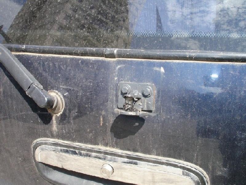

    Tarcisio,
    Tem algumas soluções, uma delas é colocar o estepe dentro porta malas!
    HEhehehehe!
    Outra seria adaptar uma tranca como eu fiz, assim ele tem 2 travas. Com pneu 31x10,5 como estepe, as batidas tavam cada vez mais fortes!

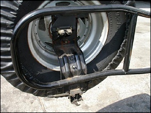

    Do barulho na porta traseira.
    Bem tb estou empenhado no tal barulho...
    Tirei o estepe e refiz as buchas plasticas do braço do estepe. Tinha folga, mas nao parou o barulho.
    Regulei as cunhas de borracha, mas elas tem pouco curso e estao afastadas...nao resolveu.
    Me deram a dica de ajustar a fechadura, ja fiz e nao resolveu.
    Me falaram que a borracha da porta pode estar cansada. Colocar uma universal e tentar.
    Entonsses....vou ver a tal travessa, se é que sei onde isso fica, que cor é...risos. Depois vou colocar calços nas cunhas e regular de novo a fechadura, com mais pressao...depois vou pra borracha...

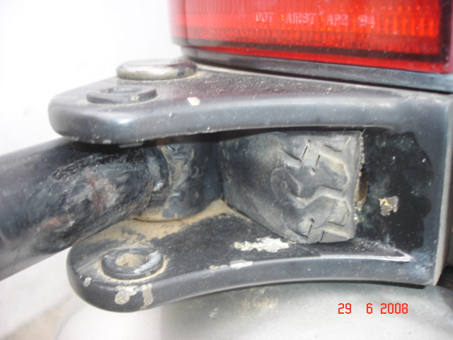

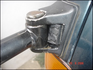

    Usuário Avatar de RILDO FILHO
    30/03/2008
    Porto Seguro/BA
    66
    114
    Nava, eu também tive este mesmo problema, e só conseguir resolver com uns calços de pneu que eu coloquei nas dobradiças superior e inferior colando com cola de sapateiro pra não cair ao abrir. As fotos em anexo vão lhe dar uma noção de como eu fiz. Talvez resolva o seu problema também, experimente.
    Forte abraço
    Rildo Filho
    Miniaturas de Anexos Miniaturas de Anexos -suporte-pneu-1.jpg   -suporte-pneu-2.jpg
