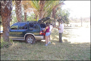

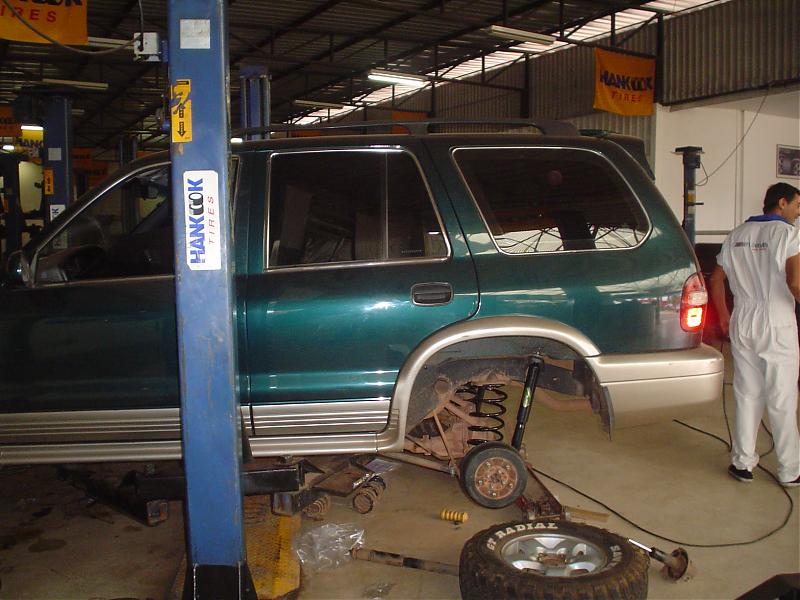

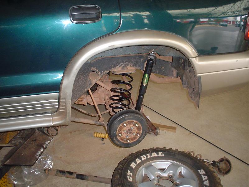

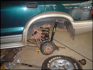

    Poisé galera, a esquentadinha deu um chilique comigo e foi pra oficina esfriar a cabeça...
    enquanto isso vou colocar umas fotocas de antes e durante a reforma....
    Essa ao ar livre, chegando na cachu, ela tá ainda com 225.
    Depois, ela na oficina colocando suspensão nova, os Monroe novinhos em posição, o calço já colocado.

    Otimas Fotos
    Exato o que eu preciso.

    Valeu, Mud.
    Com estas fotos, ja tenho uma boa ideia do eu preciso fazer na minha Sport.
