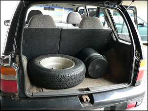

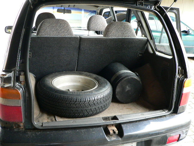

    Outro dia, tentaram roubar meu peneu de suporte.
    Estou tentando adquirir uma trava para o pneu de suporte. Alguem sabe onde encontro a trava para sportage e o preço?
    Pôe uma corrente BEM forte e coloca a fechadura pra dentro claro!
    Ou pôe dentro do porta malas.
