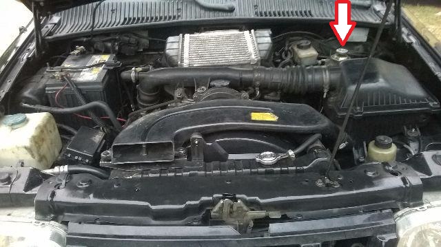

OBS: eu não to achando o filtro que retira agua do diesel, alguem pode por uma foto pra eu ver a localização dele?

Raphatro, boa tarde
Não sei exatamente o que pode ser, mas parece ser duas possibilidades, ou ar / água na via ou bomba fora do ponto.
Vou enviar uma foto de onde fica a bomba para drenar a água do sistema, a minha quando falhou uma vez não adiantou drenar, mesmo bombando por horas tive que trocar o filtro e limpar o sistema.
Anexo 535269
