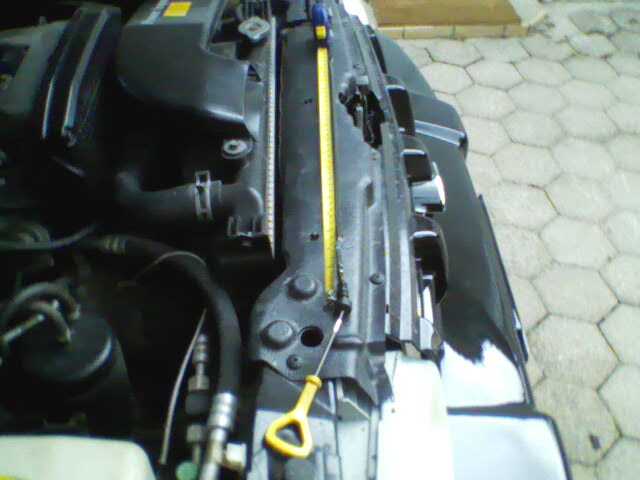

    Vareta do óleo
    Bom dia amigos,
    Eu to precisando de um auxilio dos amigos do forum: A vareta de medição do óleo do motor da minha vtr não é mais a original, eu acho que ela ta curta, conseqüentemente mascarando a medição do nível do óleo do motor. Fico agradecido se alguém puder medir o comprimento da vareta original, da ponta ate o encosto da tampa da vareta que fica dentro do tubo porta vareta e postar pra gente tirar esta duvida. Lembro, a vrt é 1997, 16 v, a gasolina.
    Abraços a todos,

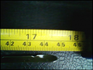

    E ai Rildão
    Medi a vareta do oleo. Tem 44,8cm.
    Tirei uma foto para voce ver. A 1ª é de como medi, e a 2ª é a medição.
    Mateus
