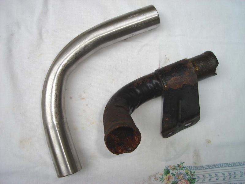

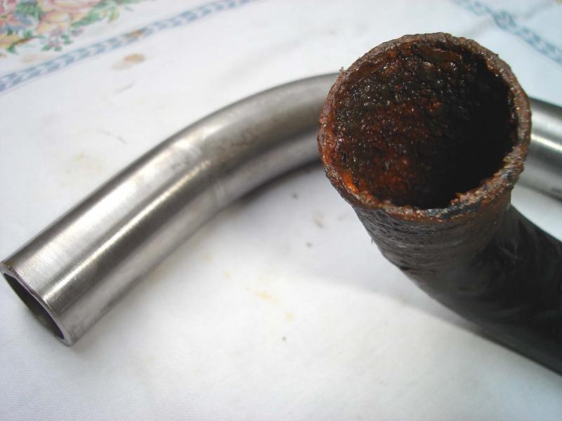

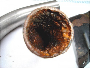

    Ferrugem no arrefecimento
    Na Sportage 2.2 diesel, existe um cano curvado que une a mangueira inferior do radiador com a mangueira do motor. Esse tubo estava podre de ferrugem, mas substituí por outro de aço inox do mesmo diâmetro. Repare na 3º foto que as duas pontas do cano já estavam quebradas por causa da ferrugem. Façam uma inspeção nesse cano em suas viaturas, vcs poderão ter uma surpresa desagradável. Se esse cano rachar e começar vazar água, não precisa nem falar o que pode acontecer neh!

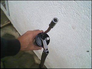

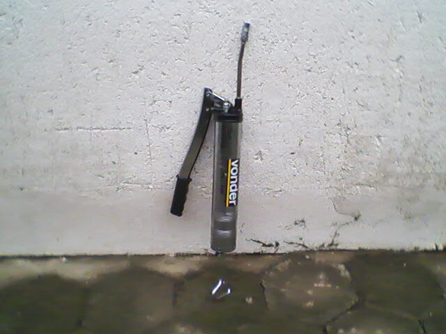

    Olá Mateus,
    Vc comprou uma engraxadeira? Como ela é? Estou pensando em comprar uma, mas não sei se ela pode ser usada nos bicos do cardan da minha Sport. Vc poderia postar umas fotos da sua engraxadeira? Quero comparar com aquela que pretendo comprar.
    Júlio
    Sportage 2.2 diesel 96
  • #1618
    Usuário Avatar de mbm4x4
    14/11/2007
    Florianópolis/SC
    594
    Agradecimentos: 13
    Oi Julio.
    Comprei a engraxadeira em uma loja no bairro Capoeiras em Florianópolis. A loja é especializada em motos-serra, betoneiras, geradores e cortadores de grama á gasolina . São revendedores da marca STHIL, Vonder, Trap.
    Acredito que qq ferragem melhorzinha voce já encontra a "engraxadeira".
    Serve para os bicos da sportage, acredito que deve ser universal.
    Custou r$33 e tinha opção de uma marca um pouco inferior por 28 reais.
    Segue ai as fotos para voce comparar.
