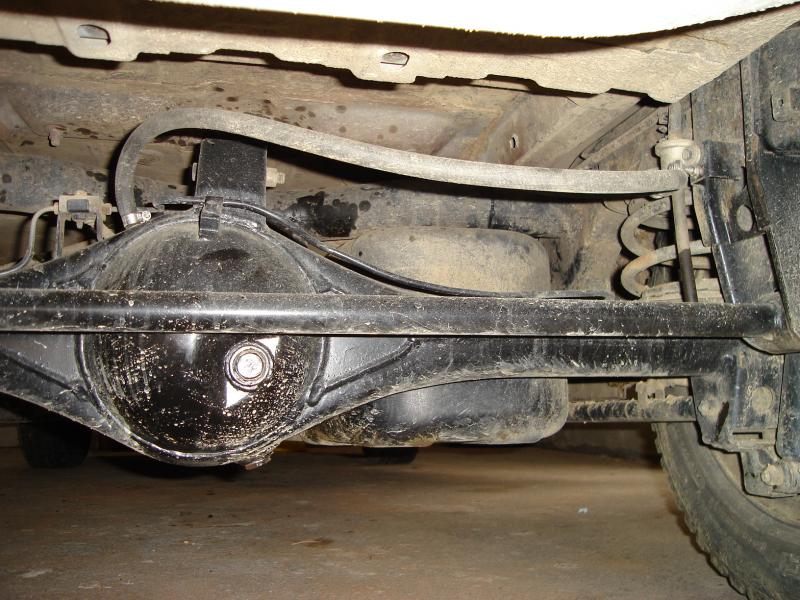

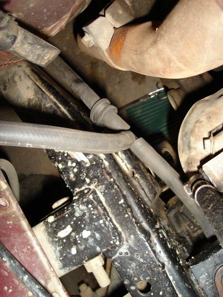

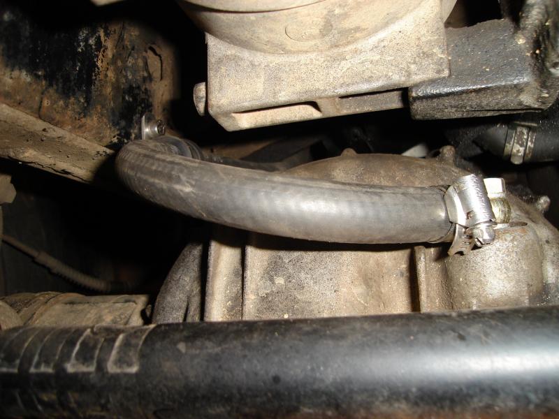

    Snorkel nos diferenciais
    Para aqueles que usam sua Sportage como "equipamento de mergulho", vai um conselho: instalem Snorkel nos diferenciais. Se numa trilha, vc perceber que a água já esta acima das rodas, pode estar entrando água pelos respiros dos diferenciais.
    Aqui estão algumas fotos dos Snorkel que instalei nos dois diferenciais:
    1ª foto - mangueira no respiro do diferencial dianteiro
    2ª foto - mangueira no respiro no diferencial traseiro
    3ª foto - união das duas mangueiras usando um "T", a ponta da mangueira vai até um ponto alto no motor, no meu caso instalei atrás da bateria.
    Julio
    Sportage 2.2 diesel 96

    Faltou o snorkel do Câmbio/TC...
    Em tempo: motores diesel não trabalham mais quente que motores a gasolina, isso depende da concepção de cada motor...
  • #1584
    O Snorkel do câmbio, ainda estou planejando uma adaptação, pois é de difícil acesso, fica bem encima do câmbio muito perto da carroceria. O da TC ainda não localizei, será que é o mesmo do câmbio? O Snorkel do diferencial dianteiro, também tive que adaptar o encaixe da mangueira. Ainda vou colocar Snorkel no tanque de combustível.
    Julio
