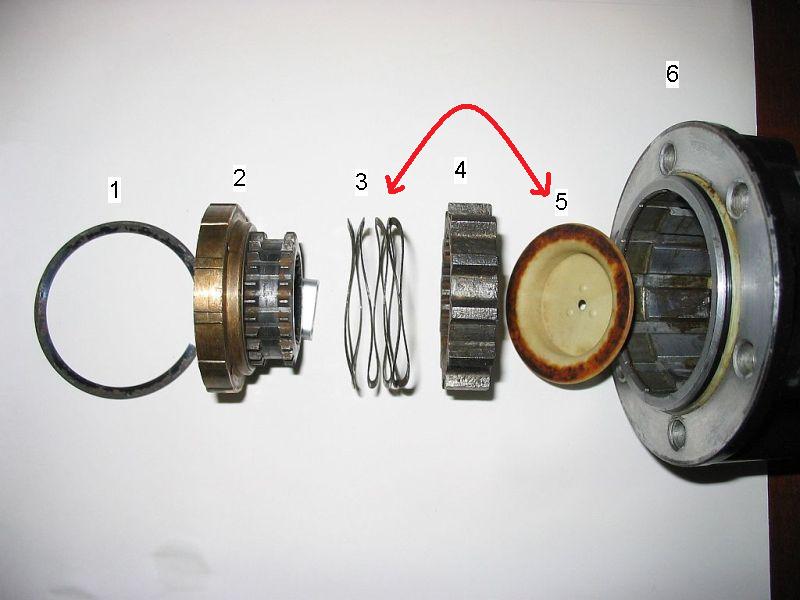

Outra coisa: a minha RL ora engata, ora não engata, ora tenta engatar sozinha com a alavanca em 4X2, ora faz barulho. E quando engata a tração funciona bacana. Já subi um morro daqueles em marcha ré acelerando e não deu nem uma patinada. Quando ela está em 4x2 patina sem sequer sair do lugar. Inclusive subi e desci esse morro três vezes.
Se as RLs tentam engatar em 4x2, e em 4x4 desengata sozinha, 99% de certeza que o problema é o solenoide. Quando acopla as RLs em 4x2 a luz do painel acende? Se sim, pode ser mal contato no sensor que manda sinal pro solenoide que é o mesmo que acende a luz do painel.

Não tenho certeza de qual é o problema. Mas já identifiquei que a RL do lado esquerdo esta com um bela folga em uma das peças, em relação a mesma peça do lado direito.
No foto que tem no link abaixo, é a segunda peça da esquerda para a direita (engrenagem com estrias que fica entre o anel-trava e a mola). É uma engrenagem que na verdade parecem duas engrenagens - uma dentro da outra - e que se encaixa em uma terceira engrenagem com estrias que fica depois da mola.
Essa engrenagem tá com folga, fato que provavelmente está fazendo os dentes/estrias "pularem".
http://www.4x4brasil.com.br/forum/sh...147#post725147
Não acredito que essa folga prejudicará o acionamento (se for pequena), mesmo porque ela fica dentro da peça 4 da foto que "tambem" serve como guia.
Por isso, mesmo resolvendo o problema do acionamento, essa folga persistirá. Assim, acho que já vou partir para a AVM.
