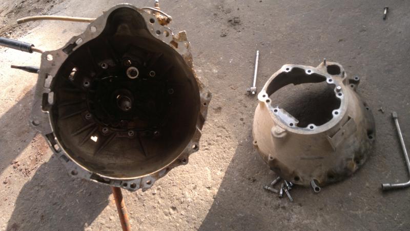

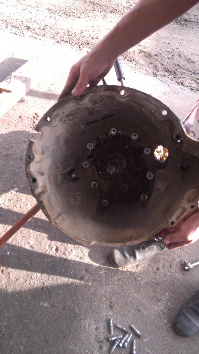

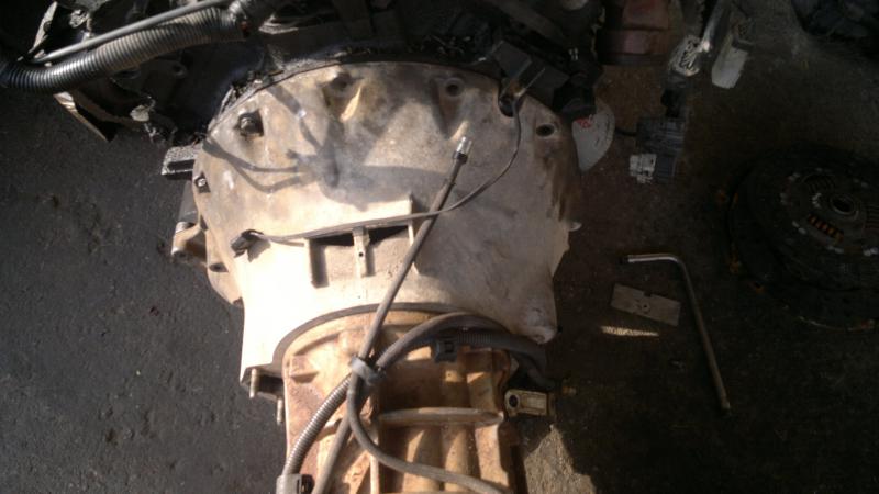

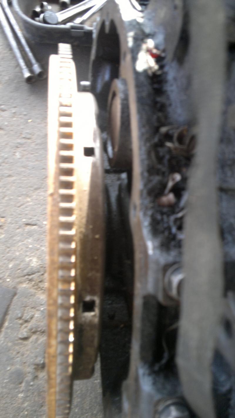

    Anexo 352994Anexo 352995Anexo 352997Anexo 352999Anexo 353000Anexo 353001Ola pessoal, hoje chegou a capa seca da dakota 6cc e como eu ja sabia ela é plug & play tanto na caixa da hilux quanto no motor.
    Agora fica muito mais fácil porque não precisa fazer nenhuma flange e ate o arranque e sensor de rotação se ajustou perfeitamente.
    Só falta agora definir a embreagem, que as estrias do disco são diferentes. Estou chegando uma informação de que é possível trocar a prize da caixa pela da dakota se realmente for posto depois. Também posso usar o disco da hilux com o plato da dakota, mas tenho que checar se será possível.
    Postei umas fotos para visualização da adaptação.

    Ola Badia, certeza ainda não tenho qto as relações, mas me disseram que a caixa da hilux tem relações mais reduzida de marcha, e isso no meu caso será ótimo, porque quero usar pneus grandes. Assim que colocar para rodar meu projeto posto todas informações. Abraço

    Referente ao escalonamento das marchas, a última marcha é para ser semelhante, afinal o câmbio original da Cherokee é overDrive, bem como a 5ªmarcha da Toyota.
    Uma pergunta referente à adaptação:
    A caixa da Hilux parafusou certinho da capa seca da Dakota, mas e o eixo piloto, assentou certinho no virabrequim????
    Referente à embreagem, não vejo problemas usar o disco de uma no platô da outra. A menos que haja uma diferença muito grande nos diâmetros.

    Renato, respondendo sua pergunta, o eixo piloto fica um pouco curto, se montado com o disco da hilux. Tem como resolver este detalhe, mas estou esperando a prize da dakota que pode mais comprida o que resolveria o problema sem adaptações. Caso contrário vou colocar um alongamento no volante para não ter que aumentar a prize da hilux.

    Prize seria o eixo primário, o eixo piloto????
    E dá para trocar sem maiores problemas, um pelo outro???? As engrenagens casam???
    Se não estou enganado, nos Dodges, o eixo piloto assenta no virabrequim, onde existe uma pequena bucha. A distância é muito grande??? Não é possível fazer uma nova bucha????
    No caso de usar o disco da hilux, o que poderia interferir no comprimento do eixo???? A sugestão de usar o disco da hilux seria apenas para casar o entalhado.

    Prize, como chamamos aqui é o eixo que engata na estria do disco de embreagem, ou eixo piloto.
    Se vai dar para trocar ainda não sei estou desmontando o da minha caixa para comparar com o da dakota para ver se a engrenagem vai bater, so não fiz ainda porque não chegou a prize da dakota ainda.
    O eixo piloto assenta em uma bucha no vira sim, mas como o da hilux ficou curto estou tentando ver este da dakota se é mais comprido para fazer este encaixe sem maiores adaptações. Se não der certo a troca do eixo piloto a solução será mesmo usar o disco da hilux para o entalhado servir e usarei um outro volante adaptado no da dakota para chegar mais a frete a embreagem e então ajustar no piloto da hilux.
