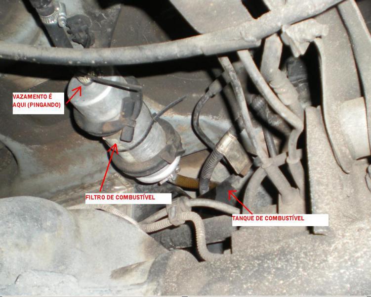

    Vazamento no Filtro de Combustível - HELP
    Bom dia Sandro.
    Estou com um problemão.
    Depois de resolver o problema do regulador de pressão da bomba de combustível, agora está havendo um vazamento bem na entrada do filtro de combustível. A mangueirinha que vem do tanque entra no filtro e a abraçadeira está bem apertada. Mas qndo ligo o carro, ele fica pingando.
    Esse filtro é de alumínio e a suspeita é que ele tenha tricado logo na entrada, pois eu vi contejando gasolina bem na abraçadeira.
    Dá uma olhada na foto em anexo.
    Onde eu encontro esse tal filtro de alumínio ??
    Posso trocar por algum outro similar nacional ??
    Agradeço qualquer ajuda.
    Quem tiver alguma opnião, será bem vinda !!
    ps.: a mulher está no meu pé direto reclamando... reclamando... que o carro é velho etc... etc... =(
    Abraço.
    Miniaturas de Anexos Miniaturas de Anexos Oficina on line-filtro-de-combustivel.jpg

    Citação Postado originalmente por M.Costa Ver Post
    Bom dia Sandro.
    Abraço.
    amigo sua mulher esta coberto de razão
    vazamento de combustivel é muito serio
    procure naqueles posts de troca de oleo grande
    tipo rei do oleo
    la eles devem ter em estoque esse filtro
    nada de adpitação correto
    abraço
    Bom dia Sandro.
    Abraço.
    Pelo que eu saiba cherokee limited ou laredo ate 98 não tem filtro de combustivel, o filtro e o proprio regulador.
    E pela foto da pra ver que e gambiarra
    Bom dia espero ter ajudado

    Nas XJ o filtro é no regulador de pressão. Se tá com filtro externo é porque usou o regulador nacional, aquele azul que vende no ML.

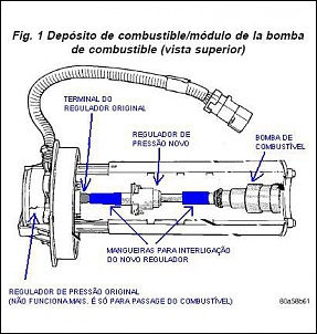

    Citação Postado originalmente por LUIZ VALLETRONIC Ver Post
    Pois é Luiz!! Ajudou sim !! Obrigado.
    Depois andei pesquisando e me falaram exatamente isso.
    Só que já havia uma adaptação no conjunto da bomba onde o regulador original havia sido substituído por uma peça feita de aluminio (nos moldes do regulador original) e dentro dela havia um regulador nacional da LP. Isso eu percebi quando fui tirar um vazamento que estava acontecendo exatamente na junta desse regulador à peça fabricada.
    Acho que por isso que um dos donos anteriores adaptou esse filtro, pois não havia mais o filtro/regulador orignal.
    Só que atualmente (depois que mandei concertar o conjunto para tirar o vazamento) o conjunto da bomba não está 100% original.
    O meca especialistas em bombas, tinha um filtro/regulador de pressão original da cheroka (mas sem funcionar, ou seja, só servindo de passagem do combustível), e ele sugeriu colocar um regulador de pressão nacional da LP dentro da bomba (entre a saída da bomba de gasolina e a entrada do regulador original).
    Vejam em anexo como ficou o esquema do novo conjunto.
    Achei seguro a adaptação e está tudo funcionando tudo perfeito.
    Quanto ao atual vazamento pelo filtro, foi apertada as abraçadeiras do filtro e não vazou mais. Mas se voltar a vazar, estou pensando em tirar esse filtro de uma vez por todas e voltar à conexão original que é da bomba (saída do regulador original) com a mangueira do sistema que leva até o motor. Mas o meu receio é que esse regulador original, que além de não mais estar regulando a pressão, também tenha perdidos função de filtro.
    Abraço.
    Miniaturas de Anexos Miniaturas de Anexos Oficina on line-esquema-de-adaptacao-da-bomba-de-gasolina.jpg

    Eu compraria um regulador com filtro novo na rockauto. Não é caro e resolve de vez, sem gambiarra. De adaptações eu fujo... o prejuízo pode acabar maior do que fazer o correto. E na linha de combustível? Eu não arriscaria.
