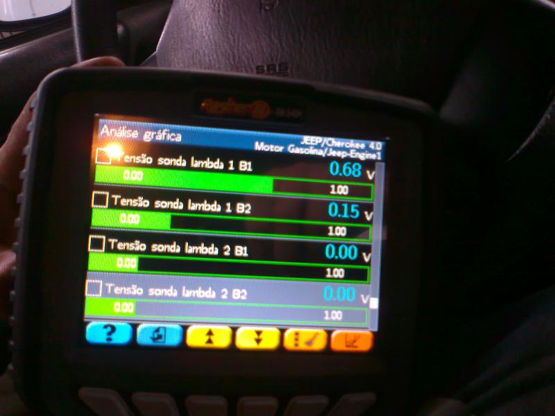

Caro Sandro,
Sabado troquei as 2 sondas. Para a dianteira encontrei uma Bosch Universal que serve somente na dianteira, pois a ponta é mais grossa e não cabe na traseira (após o catalizador). Como a sonda traseira estava muito dificil de tirar (ainda era original) danificou e tive que comprar uma semelhante e encontrei uma muito parecida DPL Universal para Gol, Parati, etc. Ficou funcionando bem melhor quase sem engasgos.
Venho observando que desde que troquei sábado as sondas lambdas, conforme citei acima, que a vtr vem melhorando a cada andada.
Porém, hoje resolvi passar o "scaner" e nele acusou que a sonda após o catalizador, esta como se não estivesse funcionando! (seguem as fotos).
Estranho, porque não acontecem mais as pequenas falhas que estavam ocorrendo anteriormente.
Pergunto: Será que a mesma não tem atuação nas falhas?
E o que acontece no caso desta sonda não esteja funcionando?
Agradeço antecipadamente a atenção de todos Anexo 337333Anexo 337334Anexo 337335
obrigado
Fred Parente
A 2a sonda é pra monitorar o catalisador e as emissões, pra saber se a XJ tá "poluindo" demais ou se tá na hora de trocar o catalisador, mas a XJ funciona igual sem ela; quem fez melhorar foi a sonda da frente. A 2a sonda serve de parâmetro pra regular o motor e algumas coisas em off-line mas o motor funciona normalmente se ela for desconectada.
