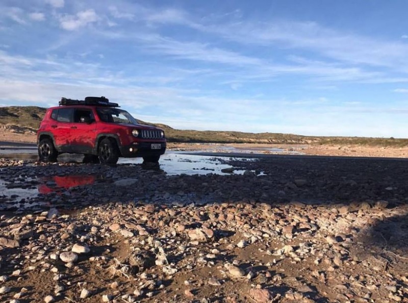

Deserto da Patagonia
Anexo 560698

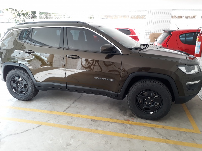

Ótimo relato. Sobre o kit da lock 4x4, qual sua opinião sobre a qualidade? Deu algum problema para acertar a geometria da suspensão? Meu Compass já está com os Pirelli AT plus 235/75 16 e penso instalar o lift. No radar essa expedição e outras...
