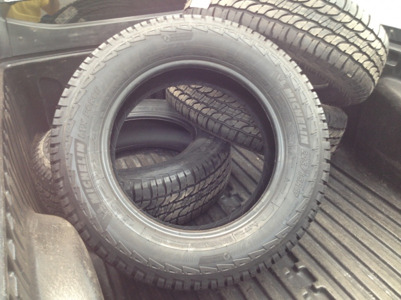

Trago pra vocês um relato de troca de pneus que fiz ontem:

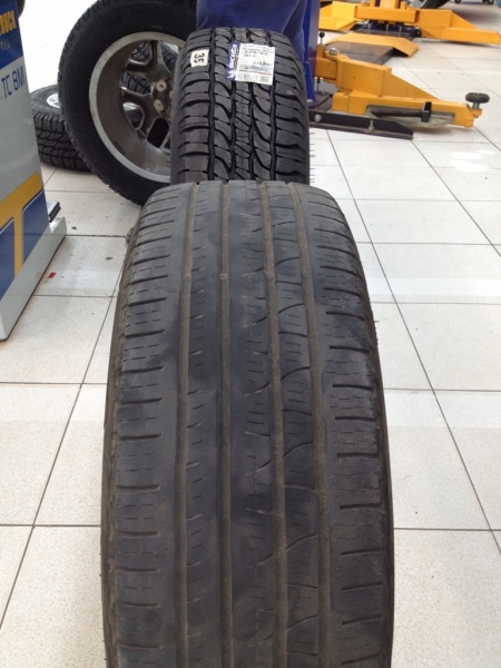

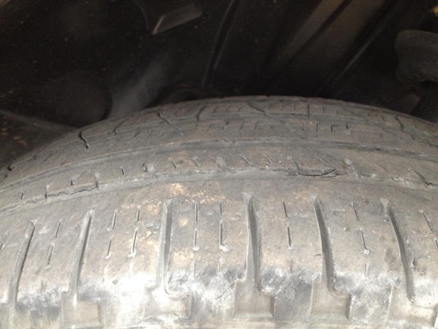

Meu longitude diesel fez 31500 e decidi trocar os pneus, uma vez que viajo em trajetos onde um pneu furado pode trazer muitos prejuízos (cruzo mensalmente o trecho Salgueiro – balão de Cabrobró – Belém do São Francisco etc, quem conhece sabe como é o deserto e a rapaziada que anda por ali!). Bem, então decidi optar por mudar um pouco a medida e a marca, saí dos originais 215/60r17 Pirelli Verde para o 225/65r17 Michelin LTX Force, o motivo foi o estado em que os pneus começaram a ficar (ver foto), acredito por conta de alguns caminhos que peguei em pequenas aventuras em beiras de rios, lajedos, piçarra braba e ainda o asfalto com brita e os buracos da cidade estou morando.
Os pneus LTX Force são de uso misto 50%-50%, porém com bons resultados em rodagem em asfalto, pois além da conversa do vendedor pesquisei um pouco e conversei com um cliente de uma Hilux que estava no mesmo dia trocando os pneus que rodaram 98 mil km com a versão anterior deste modelo, e olhei o estado deles, ainda estavam chegando no ponto “careca” rodando facilmente uns 2 mil km, e ele me disse que sua utilização foi +- 80% asfalto e 20% estradas de terra e afins, com o agravante de andar boa parte do tempo com a carroceria cheia, e rodou 40 mil km sem alinhar ou fazer rodízio dos pneus traseiros!
Depois de pesquisar outros modelos decidi testa-los e irei acompanhar seu desgaste através de medições com uma metodologia: a cada 5 mil km farei uma análise de profundidade dos sucos com a utilização de um paquímetro convencional e uma tabela com os pontos pré-definidos (nos sucos e nos TWI) levando em conta os números de série dos pneus para uma garantia de comparação correta. Com relação ao aumento de consumo de combustível, imagino que talvez fique em torno de 5%, pois adicionei uma área de atrito em cada pneu por conta do incremento de largura de 10 mm que teve, este quesito tive que ponderar para não sacrificar tanto o consumo do veículo, mas ao mesmo tempo também sei que o longitude com aros 18 calçam a medida de largura 225 também, com perfil 55.

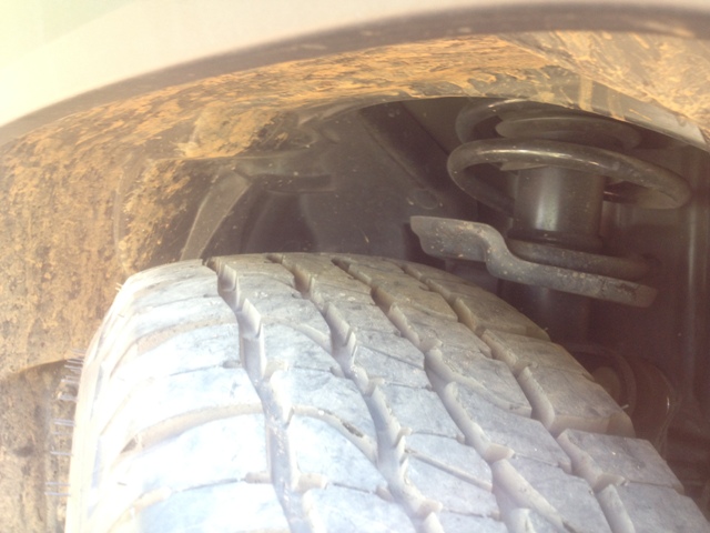

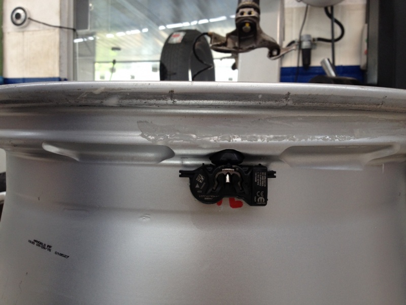

A seguir posto umas fotos para ilustrar o novo visual e também para confirmar a todos que a medida deu certo sem nenhum ponto de roçamento, aproximando-se no ponto mais crítico da base do amortecedor dianteiro, porém ainda ficou distante uns 15 mm! O ruído de rodagem ficou tranquilo! O carro ficou um pouco mais macio e 10 mm mais alto! Outro ponto interessante foi sobre o sensor de pressão, os mecânicos tinha experiência em desembeiçar e foram muito cuidadosos na troca para não danifica-los, muito bom!

Excelente relato Rafael. Há tempos venho "namorando" o LTX da Michelin. O meu RN ainda está com +-25k, mas pretendo trocá-lo futuramente por este. Vá nos atualizando sobre a performance (estrada e off-road), pois é um pneu espetacular, mas temos pouca informações de usuários do mesmo. Percebeu mudanças no consumo?
Bem notado o cuidado com o monitor dos pneus e a foto.

Ok Jeb, acabei de postar copiar a postagem no endereço que você encaminhou e complementei com algumas primeiras impressões!
