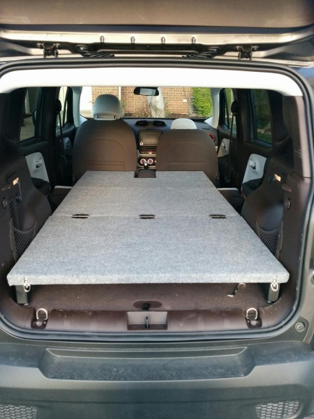

Vermelho,
Durante a expedição eu conheci um brasileiro no Parque Torres Del Paine com uma barraca dessas em um X-Terra. Placas cinzas fora do Brasil são facilmente identificáveis! rs... Eu achei interessante e peguei até o contato da empresa que faz. Só que ultimamente tenho pesquisado sobre uma solução mais simples e mais barata que a galera anda fazendo mundo a fora. E como só irei eu e minha esposa achei mais viável.
Anexo 562964 Anexo 562965 Anexo 562966
Só que eu quero melhorar um pouco isso aí. Vou tentar fazer mais alta, mais ou menos igual a da terceira foto e antes de instalar essa "plataforma de dormir" vou desinstalar os bancos traseiros e colocar o estepe no bagageiro outra vez para eu poder ter mais espaço para a bagagem. Depois que eu vi esse projeto achei a idéia de dormir dentro do carro mais segura do que em uma barraca, além disso, eu vou ter a opção de usar o ar condicionado ou o aquecedor do carro.
Mais pra frente, se eu construir uma plataforma dessas eu posto as fotos aqui.
