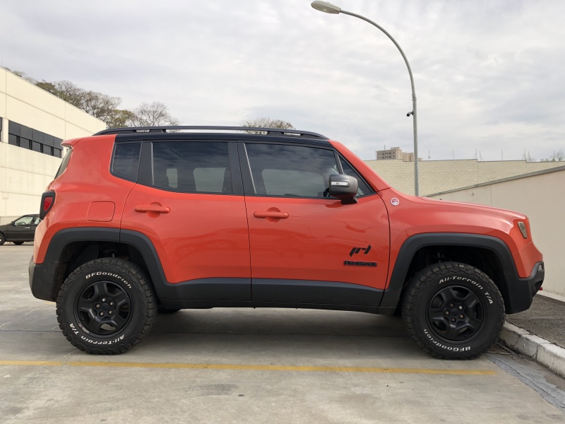

proporcionalmente sim! a frente é um pouco mais baixa originalmente e depois do lift, tanto a frente quanto a traseira foram elevadas em 1,5"
veja:
Anexo 563106
eu sei de qual forum e post se refere e, oq eu acho q pode ter acontecido naquele caso (q o cara disse q precisou cortar alguma coisa pra instalar o lift), é q na instalaçao do lift é preciso comprimir a mola pra conseguir encaixar de volta.. talvez aquele instalador tenha feito cagada das braba nessa parte do processo.
o Renegade do cara ficou bem estranho, mas o problema ali eu acredito q nao seja o kit lift.
na maioria dos kits de body lift as bieletas estao inclusas, as q vem no kit da impacto sao de ferro, ante as originais q sao de plastico.
abraço!
