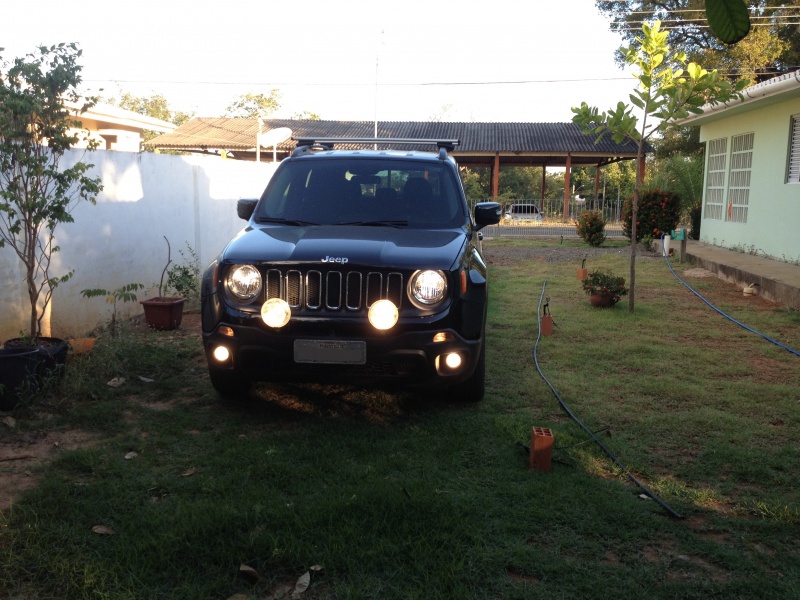

Valeu, Rafael. O que me preocupa é a parte elétrica. O RN tem uma parede corta fogo bem vedada, o que dificulta um pouco a alimentação desses faróis, isto é, a puxada dos cabos para o interruptor no painel.
Se puder postar umas fotos deve facilitar um pouco, inclusive esse kit de instalação da Triton.
Abs.
Esses faróis da Hella realmente são muito bons! No final de semana organizarei um passo a passo para postar aqui! Mas já adianto que fabriquei dois suportes em barra chata moldados para acoplar na chapa de aço de suporte que tem antes do para-choque, ela é bem rígida, e não tive que furar nenhuma peça original do carro!
Quanto a parte elétrica utilizei um conjunto que é vendido para a instalação de faróis de milha para l-200 Triton (como falei herdada de minha triton), nela já vem o relé com fusível, rabicho para os faróis e a botoeira de acionamento.
